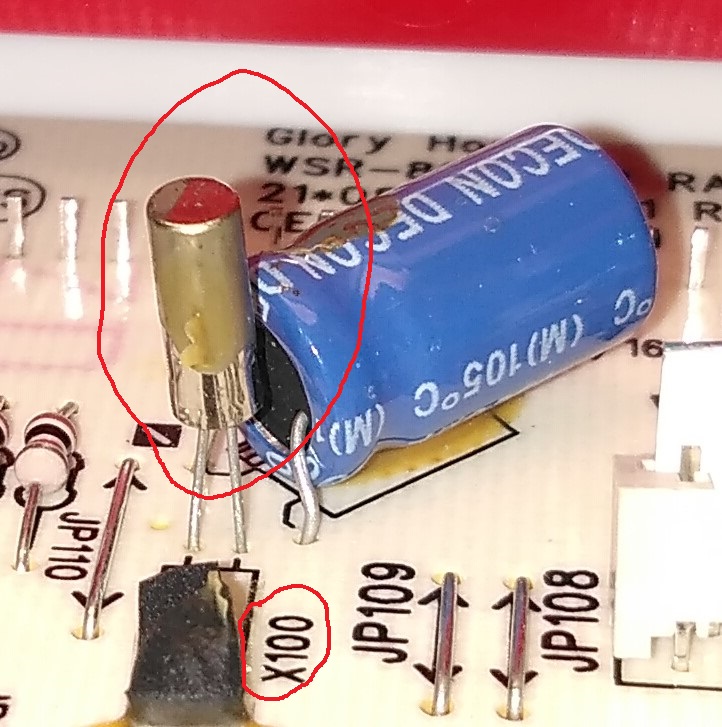

Dobrý den , pomůžete identifikovat součástku ? Je to deska rádia . Multimetrem ohmicky naměřeno nekonečno . Může to být tepelná nebo proudová pojistka ? Na rádiu funguje ovládání , výkonová část ne . Díky
červeně označena součástka +popis

Krystal. Je OK.

Po změření ohmmetrem už nemusí být vždycky OK. Malé 32k krystaly nesnesou velkou amplitudu.
