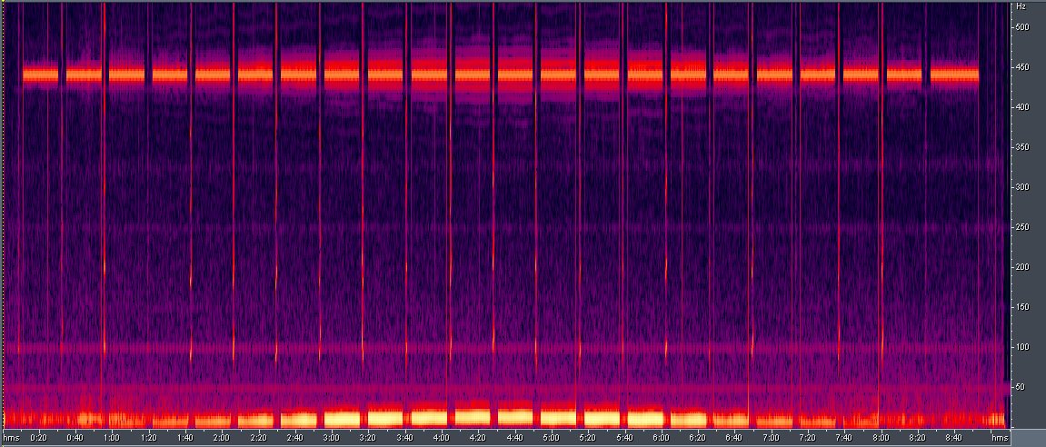

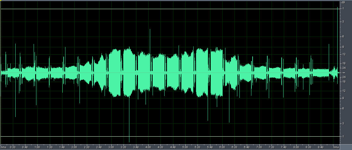

Zdravím, získal jsem tuhle desku a na gramofonu nc 500 jsem přehrál a zaznamenal stranu A.
Přikládám průběhy.
Co se dá z toho vyčíst?
A1 –No Artist 4,5–5,5 Hz
A2 –No Artist 5,5–6,5 Hz
A3 –No Artist 6,5–7,5 Hz
A4 –No Artist 7,5–8,5 Hz
A5 –No Artist 8,5–9,5 Hz
A6 –No Artist 9,5–10,5 Hz
A7 –No Artist 10,5–11,5 Hz
A8 –No Artist 11,5–12,5 Hz
A9 –No Artist 12,5–13,5 Hz
A10 –No Artist 13,5–14,5 Hz
A11 –No Artist 14,5–15,5 Hz
Příspěvky: 21233
#2 Příspěvek od Hill »
Oblasti dolních rezonancí ramínka v reálných podmínkách (t.j. s instalovanou přenoskou, vůlemi v ložiskách atd.).
Často nemusíš ani měřit, stačí, že to ramínko nevyskočí z drážky.
