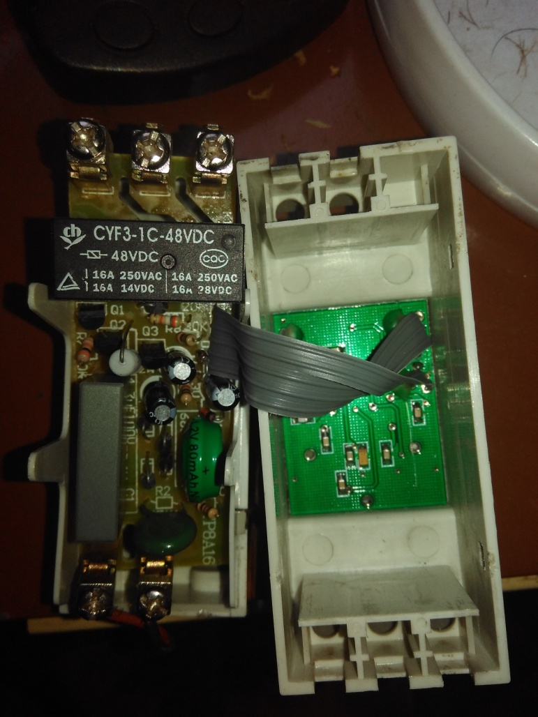

D den , prosím o radu- mám 3 ks spínacích hodin cca 8 leté azačly vykazovat chybu: Pokud mají napájení ze sítě, nelze číst na displeji.Pokud jsou napájeny vestavěným aku ukazuje displej normálně.
Napájení je přes kond M22. Všechny 3 elyty jsem vyměnil za nové, bez zjevného výsledku... Díky.

Jaké je napětí na aku při běhu na síť? Jestli je hodně KO, tak může být značně větší, než má být, aku může zastávat funkci stabilizátoru.

A co ten kondenzátor M22? Vyměnil bych ho též (za kvalitní, určený pro tento druh provozu). Nebo aspoň změřil.

Ahoj. Pokud je ten displej takový, že Ti na něm zobrazujií i segmenty, který svítit nemají, okamžitě vyměň baterii. Důvod tu byl zmíněn: Baterie funguje jako stabilizační prvek, a proč okamžitě: Do hodin leze vyšší napětí, který Ti může odprásknout hodinový obvod. A při tom můžeš zkontrolovat i předřadný kondenzátor, jestli není příliš opotřebovaný - změřit jeho kapacitu a porovnat z udanou.

Díky za reakce. Osvětlením to není..Přikláním se k pánům,že bude v čoudu aku. Je použit kulatý NiMh 1,2V 80mAh.Od včera je modul napájen
pouze tímto a má 1,42V.. Měřen včera při zapnuté síti a jbylo na něm napětí 2V ss. I ten M22 má kapacitu sníženou cca 170nF..
Mezitím při manipulaci ulítaly propojovací vodiče mezi DPS a displejem,
takže nevím, zda má cenu je zachraňovat.

Podle mě se zapojení těchto hodin neliší od těch, co se strkají do zásuvky - do digitální části vedou beztak jen tři káblíky - +Ucc, GND, a výstup, co je ve vypnutým stavu hodinovým obvodem spojen s GND (hodiny zkratují bázi spínacího tranzistoru relé s GND svým vnitřním tranzistorem)

Vypadá to na CS4-16 Elektrobock, FKGE2 (FK technics), nebo GE2 (Geti). Všechny jsou v podstatě stejné - původ Čína. GE2 se dají pořídit od 300 Kč. Podobné na Ali kolem stovky.

Díky za další reakce. Hodiny byly koupeny u Hutermana- China PRC.
Typ HT 56... Vím,že jsou k mání u Hadexu apod kol 300,-,spíš šlo o
pokus. Artaban- díky Vám za nápady.Propj mezi deskami je kablíkem s
5 ti vodiči. I tak jsem zkusil objednat aku i kond u Hadexu a ve volných chvílích- až bude nálada zkusím vyměnit. Už blbě vidím, tak uvidíme ,zda se zadaří. Děkuji. Dám vědět

kdyžtak to zkus porovnat s tímto schématem:
zde

Já bych ještě koukl na elyty . Jestli má článek 1,42 tak by měl být OK .

Ked ma pri nabijani 2V, tak je bud v prdeli alebo je nabijaci prud prilis velky.

Hodinový obvod má velice nízký odběr. Poškozený akumulátor (vysoký vnitřní odpor) jej jestě zvládá napájet.
Nabíjení NiMh baterie v těchto věcech je pouze omezením proudu předřadným odporem. Normálně tvoří akumulátor spolu s předřadným odporem imaginární dělič napětí, který dává na článku jeho nabíjecí napětí a článkem prochází nabíjecí proud. Pokud je článek vadný, má vyšší vnitřní odpor a tím má vyšší svorkové napětí při nabíjení - a v tomhle stavu kolikrát začíná být olezlý "sněhem" - uhličitan draselný, který dokazuje únik elektrolytu - další důvod, proč článek vyměnit.
