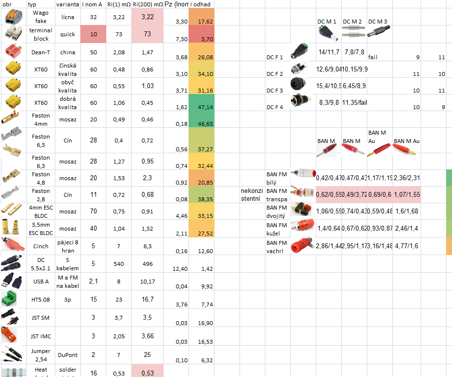

Na YT jsem narazil na test konektorů , nechal jsem si jen tabulku , adresu videa již nemá . Jestli pomůže .

Jirka Bekr ... jó, to je král v testování všeho potřebného. Zde.
