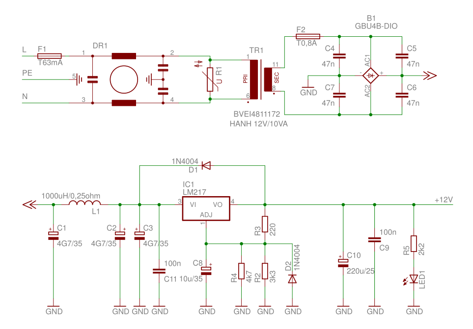

měl bych pár otázek k této konstrukci lineárního zdroje, viz příloha.
Jak upravit část primáru, když zařízení bude v místě, kde je napětí sítě trvale v rozsahu 245-250V, a bude v provozu 24/7. Cílem je předejít tomu,aby se trafo přehřívalo nebo se zkrátila jeho životnost.
Dále, má to napájet citlivé měřící zařízení. Bude taková konstrukce OK? Použít jiný lepší stabilizátor?

Seriózně navržené trafo musí počítat + 10% napětím. Tedy 250V by pro něj neměl být problém. Totéž platí o vstupních diodách a elytu. Pravda, jádro se bude více sytit a ztráty budou vyšší. Zajistit stabilně pro primár trafa napětí 230V i při plné zátěži nebude jednoduché.

Tak trafo bude Germánský HAHN, s teplotní třídou 70stC. Tak snad by to mohlo být seriozní.

Ja by som len vymenil D1 za schottkyho diodu.

Neznáme příkon zařízení připojeného na sekundáru. Jestli totiž budeš odebírat řekněme 5 W stabilně, stačí do série s primárem trafa vrazit žárovičku 24 V/5 W do náklaďáku. Bude sotva žhnout, ale stáhne napětí na primáru asi o 4 - 5 V a ještě bude stabilizovat napětí pro primár. Případně dej v sérii dvě.
Transformovaný odpor vlákna na vnitřní odpor sekundáru asi nebude důležitý, máš tam za zdrojem stabilizátor.
Tato finta se používala na koncích sítě pro jednoduchou stabilizaci napětí pro televizory. Pomocí autotrafa 220+24 V (nebo +48 V) se zvedlo napětí pro televizi, ale odpor žárovky s teplotou vlákna roste, tak se musela najít žárovka přiměřená odběru, aby viditelně žhnula jen, když bylo v zásuvce plné napětí. Těsně pod "viditelnou" teplotou se odpor vlákna mění s proudem nejstrměji.

Sinuhet píše:Ja by som len vymenil D1 za schottkyho diodu.
A proč jako? Tam stačí jakákoliv 1N400x.
Poznámky:
1) U tohoto výkonu je filtr DR1 zbytečný.
2) Kondenzátory C4 až C6 je lepší nahradit RC článkem mezi vstupy AC1 a AC2 můstku. Hodnoty se ideálně doladí podle měření osciloskopem. Při tomto výkonu by tam mělo být zhruba 47n/50V a 47R. Nejlépe SMD a přívody od můstku co nejkratší.
3) Dioda D2 má být paralelně k R3.
4) Paralelně k C8 by měla být keramika 100n.
5) C1 je zbytečně velký. Stačí 1G. Pokud je kapacita příliš vysoká, tak se kond dobíjí jen krátkými špičkami a vzniká nepříjemné rušení.
Pokud se to nemá přehřívat, tak je mnohem lepší použít nějakou spínanou náhradu stabilizátoru 78xx třeba od AIMTECu, předstabilizovat třeba 15V a za ním dát teprve LM317 nebo klidně 7812.

Příkon bude:
90% času cca 100mA, 10% času cca 600mA

Je velký prohřešek, když chybí mezi uzly PE a GND kondenzátor typu Cy ?

Nějaký lepší stabilizátor, nikdy nevíš co udělá v extrémních podmínkách jako když někde upadne nulák a zdroj bude dostávat (až) sdružené napětí, nebo když do sítě cvrnkne přepětí za bouřky tak, že stabilizátor odejde tím způsobem že se otevře naplno. Pro ten účel by mohla být užitečná Zenerka na napětí těsně nad stabilizované paralelně k výstupu, při poruše přeruší napájení citlivého zařízení při napětí o málo vyšším než jmenovité (5W 1N5350B?)

Tak nevím, možná počítám blbě, ale podle datasheetu, trafo 230/12
má jmenovité napětí 12 V při 834 mA, napětí naprázdno 15,5 V. Z toho Ri trafa cca 4,2 ohm. Za graetzem cca 2 V úbytek napětí, drop na stabilizátoru taky asi 2,2 V. Pro 600 mA tam není dost velké sekundární napětí pro stabilizátor.
