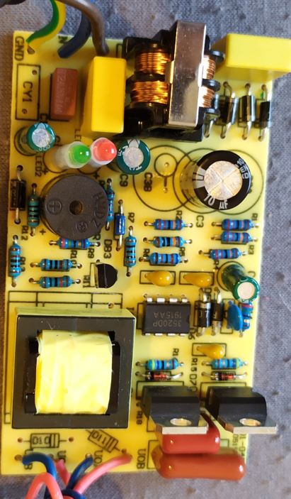

Někdo kdo by mi poradil? Mám doma předřadník k UV lampě. Závada byla taková že usměrňovací diody byli ve zkratu a vyhlazovací kondenzátor byl otevřený, po výměně součástek mám napětí na výstupu ale měla by blikat červená kontrolka a pípat bzučák, který hlásí že je trubice odpojená nebo poškozena ale neděje se tak. Schéma se mi nepodařilo dohledat. Součástky okolo bzučáku (diodu, tranzistor, diac, LED diody a bzučák) jsem proměřil a jsou v pořádku. Elektrolytické kondenzátory jsem odzkoušel pomoci multimetru a zdají se být také v pořádku. Budu rád za každou radu která povede k řešení.

Vůbec nezmiňuješ to hlavní - jak jsou na tom trandy, jejich emitorové odpory, atd.

Prohlížím tu desku a tohle nebude běžná topologie z úsporných zářivek:
není tam vazební transformátor - bývá jako toroid z třema vinutíma o pár závitech.
Pokud má bzučák bzučet a ledky oznamovat provozní stav, musí je něco ovládat - nejspíš to bude ten 8-mi nohý šváb, který mi Google našel jako "IMP3520DP", co to ale je, jsem nedopátral. Navíc je možný, že ten bzučák je jen magnetický reproduktor, který obsahuje každý rafikový budík, takže jej něco musí krmit impulsama. Kolem a kolem tohle může být jen řídící deska a ty dva tranzistory pod švábem mohou být jen spínače. Pomohlo by, kdybys to schéma obkreslil.

IMP3520DP podle dps jednoznačně budí výkonové tranzistory, jestli řídí i stavové ledky, se mi moc nechce z desky zkoumat, ale je to možné.

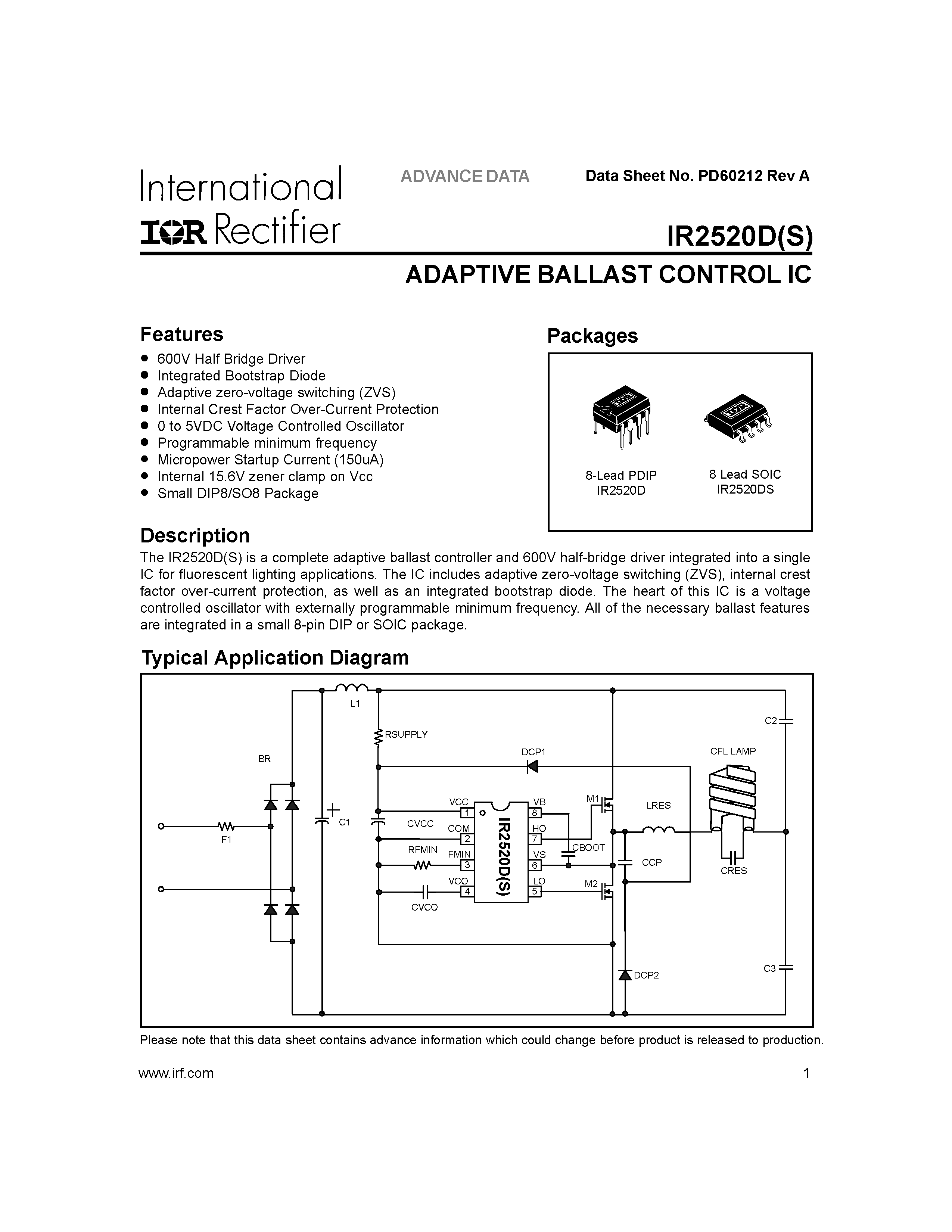

To bude podobné IR2520

Jen jsi nenapsal , že jsi vyzkoušel výkonové trandy , jestli jsou trandy . A dále to ozaj vyzerá , že tlumivka má ještě pomocné vinutí a to napájí kontrolní obvod . Přes ten odpor a diodu úplně vlevo vprostřed na snímku se součástkami . Takže ten kontrolní obvod by měl být napájen z toho druhého vinutí , tedy měl by se dát nejspíš vyzkoušet i cizím napětím . Pokud není z kontrolního obvodu zpětná vazba ke švábu , měl by pracovat i bez něj . Pokud jsou výkoňáky opravdu OK , tak tip na řídící obvod .
