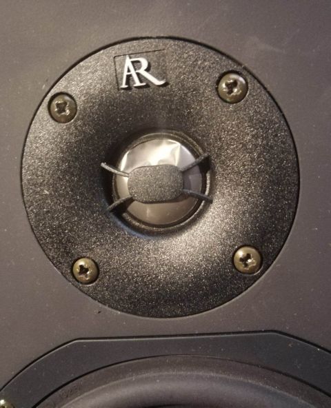

Bohužial Google ho nenašiel. Nakoľko ani parametre nemám, neviem a ni porovnať. Vonkajší priemer je 75mm, priemer kruhu skrutiek 65mm. Odkaz je na DQ25SC16-04, ktorý má priemer 65mm - čo by sa dalo riešiť dajme tomu s nejakým krúžkom - len či parametre ostatné sedia?

Na štítku je Logic by vifa DQ25SC06-04, vonkajší priemer 75mm. Ja v poslednej otázke som sa pýtal, či parametre (elektrické, akustické) toho DQ25SC16-04 vyhovujú, alebo či je to náhrada, či s tým niekto nemá skúsenosti. Čo si dal odkaz je super, bohužial špecifikáciu mojho výškača DQ25SC06-04 na googli som nenašiel. Keby sedeli, potom by som menil v obidvoch na rovnakú. Každopádne ďakujem za pomoc.

Ten výškáč je do tý příruby jen vlepen, teoreticky by šlo to lepidlo opatrně nahřát a příruby prohodit. V nejhorším bych to řešil tím mezikroužkem...možná ten rozdíl ani neuslyšíš...
TheLastUnicorn píše:DQ25SC06-04 i DQ25SC16-04 jsou totožný měniče. Rozdíl je jen ve faceplatu, do kterýho se montujou. Ten samozřejmě ovlivňuje v tomto případě vyzařovací charakteristiku především dole a tím by nejspíš ovlivnil i navázání na basák.
