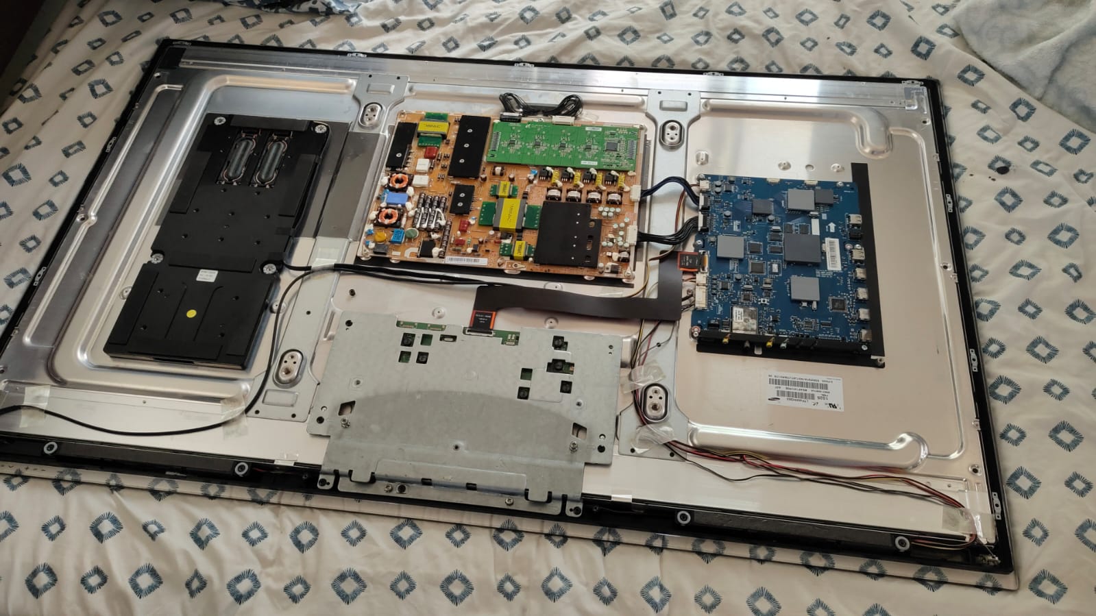

P.S. asi viem, kde je problém, prečo to cvaká, keďže MB je na rovnakom základe ako C6000, tak najčastejšia závada sú prasknuté spoje na prevodníku LVDS.
Niektoré staré vlákna o C6XXX na túto tému už boli.
Ale ak si myslíš, že je problém v STBY, tak rovno píšem, si úplne mimo, keď práve zo zdroja stby spína to relé.
Ak teda nie je problém v hlavnom zdroji, potom určite v MB a to bude najskôr závada o ktorej hore píšem na ktorú odišli časom prakticky všetky C6XXX a vyššie C.
Najprv sa TV normálne isiel. ale za studena alebo po dlhom pozeraní sa objavili na displeji artefakty typu rôzne čiary alebo "vysypaný čaj".
Potom časom sa TV náhodne začal reštartovať počas sledovania, čo mupredchádzali rovnaké symptomy teda "vysypaný čaj".
A posledné štádium vyzeralo ako tvoj popis zavady.
