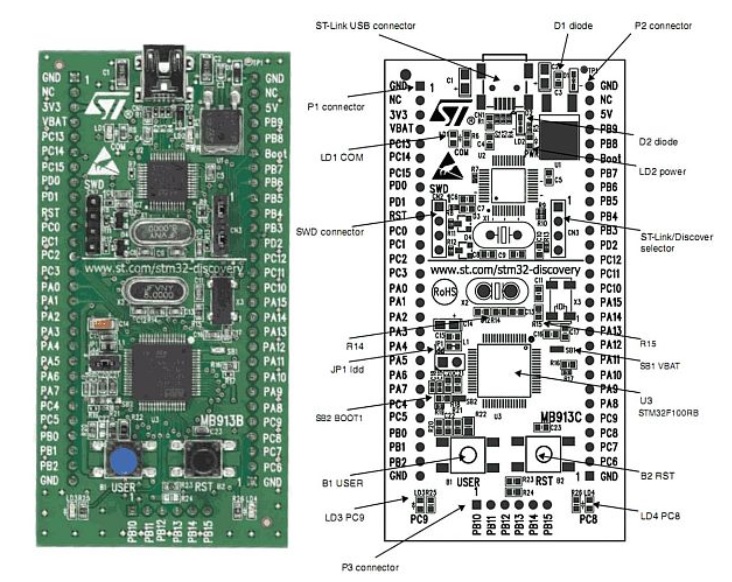

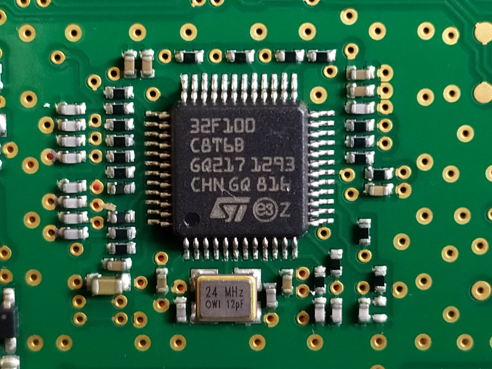

Otázka je taková jestli by to fungovalo ten projekt HDO detektor i na tomto čipu ? pochopitelně po úpravě ze kterou bych potřeboval pomoct
jelikož jsem nebyl "odchován" na C ale na pascalu ,autor projektu napsal své přístupy k registrům procesoru nepoužil standardní knihovny.
díky

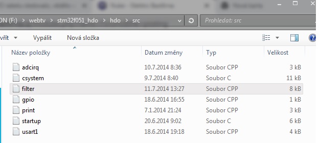

teď dumám na tým kde pokračuje
snažím se najít s těch třídách
a nemohu nic najít
