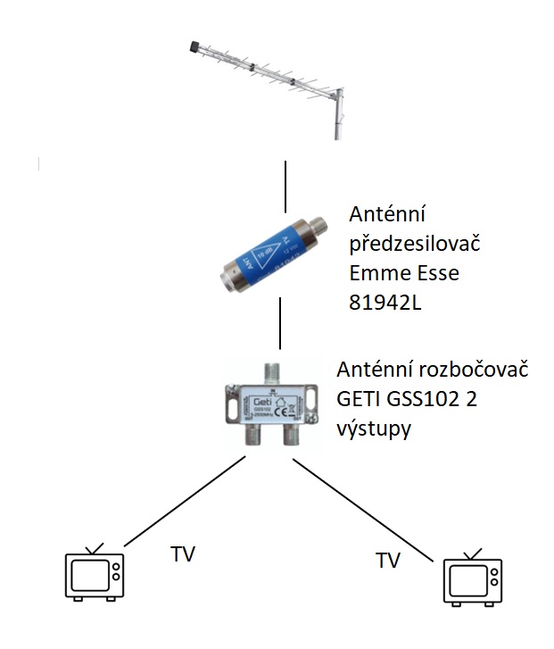

Zdravím,
chci se zeptat, v domě mám jednu TV, chtěl bych si do druhého patra dát druhou TV, chtěl jsem se zeptat, zda je možné použít toto zapojení viz. obrázek.
Děkuji.

#2 Příspěvek od Michal22 »
S touhle delší logperou mám zkušenost, že bez problémů utáhne přes pasívní hybridní rozbočovač dvě TV bez nutnosti používat zesilovač.
Tak bych to zkusil napřed čistě pasivně, až kdyby se objevily výpadky, doplnil bych předzesilovač.

#3 Příspěvek od Ivan_01 »
nemáš nakreslené z ktorého TV alebo settopboxu bude ten anténny predzosilňovač napájaný a použi rozbočovač len s jednou priechodzou vetvou, býva označené ako DC Power pass. Pretože ak použiješ tento, tak si vstupným filtrom kanálového voliča druhého TV vyskratuješ napájanie
Naposledy upravil(a) Ivan_01 dne 15 lis 2022, 20:25, celkem upraveno 1 x.

#4 Příspěvek od monterjirka »
Na to napájení pozor.
Ale ještě je možnost dát napájecí vyhýbku mezi zesilovač a rozbočovač.
A pokud zesilovač, tak doporučuji s odlaďovačem LTE...

#5 Příspěvek od scorpions-cz »
Jak píšou ostatní. Prvně bych zkusil rozbočit signál bez zesilovače. Pokud by to dělalo neplechu, tak zesík s LTE filtrem a zvážit zda je pro tebe výhodnější napájení po koaxu od jedné TV, nebo zesík s přímým napájením. Dělají se i zesilovače, které mají přímo 2 výstupy.

#6 Příspěvek od Hill »
Předpokládám, že tu anténu máš už namontovanou, takže tu řešit netřeba.
Napřed bych zkusil samotný pasivní rozbočovač, vhodný je například EM2342 od Emosu, pro případ, že tam ten zesilovač bude potřeba, dovoluje napájet ten zesilovač od kterékoli televize, aniž by si navzájem zkratovaly napájení.
Nebo HTS-2DC od Everconu, ale ten umožňuje napájet zesilovač jen od jedné televize (konektorem Power Pass).
Vůbec nejlepší ale bude, když zjistíš, že žádný zesilovač, tedy ani jeho napájení, nepotřebuješ. Jestli ti ta anténa v pohodě nakrmí jednu televizi, nejspíš bez zesilovače zvládne i dvě.
Teprve v případě, že by byl signál příliš slabý, bys musel použít zesilovač pro vyrovnání útlumu rozbočením.
Tak bych doporučil do kabelu půl metru až metr před zesilovačem zařadit filtr 5G+LTE, když jsme u toho Everconu, a půl metru kabelu před rozbočovač vrazit zesilovač se ziskem jen o málo vyšším, než je třeba na vyrovnání útlumu rozbočením, třeba Teroz 406X, nebo tento 10-14 dB. Zisk nad 10 dB může být někde zbytečně moc, ale obvykle tyto zesilovače vyhoví.
