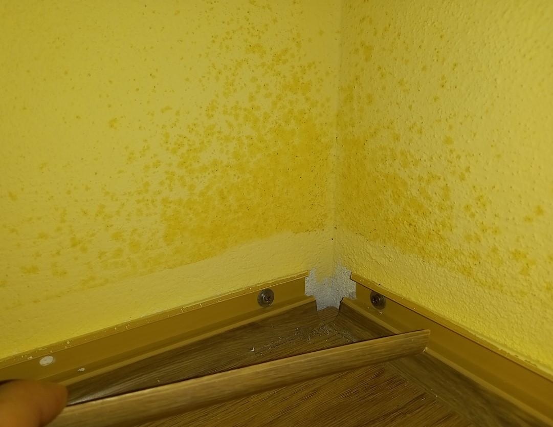

Ahojte. V mojom dome (izolácia spodnej stavby riadnou sbs modifikovanou asfaltovou lepenkou) sa objavil "mokrý roh". Dal som dolu lištu a pod lištou je suchý.Čo to je? čo si o tom myslíte? je to vôbec mokré? nechápem to. Prečo je to také bodkované? Veď keby išla vlhkosť zo zeme tak by to bolo pod lištou mokrejšie ako nad lištou kde prúdi vzduch. Objavilo sa to počas prázdnin cez horúčavy, takže kondenzácia podľa mňa tiež nie.... Skúšal som to usušiť, a ani sa to nepohlo.

Asi niečo, čo tam bolo pred posledným maľovaním. Fľaky od nejakej izbovej kvetiny... Napríklad jablko rozmaznuté na stene, ak sa len premaľuje, po čase opäť vyjde na povrch.

To bolo malované len jediny krat. Teda vic krat ale po omietnuti sa to vymvymalovalo asi 2x bielou a 2x zltou. Dom ma 7 rokov
#4 Příspěvek od p32 »
Už jsi měřil teplotu na té a okolní zdi? Já bych to tipoval na obyčejnou plíseň.

Souhlasím s p32. Neměl jsi tam v rohu postavenou skříň nebo jiný nábytek? Máš zvenku zatepleno? Z jakého materiálu je zdivo?

Tak , zásadní otázka - je to vnější zeď ? No a v kotelně budeš mít vlhkoměr , tak si to změř . Vlhkost vzduchu v létě a v zimě je sakra rozdílná a lidé si omylem myslí , že je to horší v zimě .

Materiál sú tehly (také tie s veľa dutinkami). Zvonku je 15cm EPS. "Mokro" sa objavilo júl-august - letné mesiace. Teplota steny bola istotne 20°C a viac. Teraz je 19°C. Poradíte nejaké fórum kde by o tejto problematike mali lepší prehľad?

1.) ano je to vnější zeď
2.) vlhkomer nemám
3.) prečo to nie je "mokré" pod lištou?

Forum ti bude nanic . Musíš ten roh více větrat nebo se s plísní smířit . Právě když vleze po bouřce vzduch 30°C s relvlhkostí 90%-no problém , tak se voda vysráží běžná věc . A po vodě přijde nevyhnutelně další .

Ty sem taky raději nic nepiš. Leze to z tebe vždycky jak z chlupaté deky na pokračování na více stránek. Co má s tím společného lišta? Pokud nejsi slepý, tak snad musíš vidět, že to končí nad lištou ve výšce nějakého nábytku nad jeho soklem. Sedm let starý barák a už jsou tam projevy špatného projektu větrání a žádné každoroční údržby a kontroly. Každá normální slepice v domácnosti občas vymetá pavučiny a kouká, kde zůstává vlhkost. Prostě je dobré se toho zbavit a když je něco tak blbě postavené, že se to samo nevětrá, tak není třeba to ještě zastavět nábytkem.
Takže oškrabat, neutralizovat, natřít a nezavírat nábytkem nebo něčím podobným. A ano, taková plíseň se může udělat každému, ale je potřeba to hned řešit a nečmuchat to místo Čikuli.

Mokro začíná hned nad lištou. Žiadny nábytok tam nikdy nebol. Roh je volný. A nepýtam sa čo s tým mám urobiť ale pýtam sa prečo sa to stalo.

Stalo se to proto, protože je v tom rohu zima. A málo větráš.

Kde končí z druhé strany ta lepenka? Ten roh směřuje na sever (SV, SZ)?
