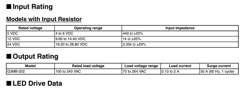

V Hadex jsem našel bezkontaktní relé "G3MB-202P-5VDC".
https://hadex.cz/l606a-rele-bezkontaktn ... -250vac2a/
Odpor, který je předřazen LED diodě pro spínání triaků má 440 ohm. Takže paráda s velkou rezervou.
V katalogovém listu tohoto relé (viz obrázek) je však údaj pro výstupní zátěž 0,1 až 2 A. Trafo pro napájení antény má však odběr jen asi 20 mA.
Nyní konečně odborný dotaz. Budou triaky, otevírané trvale svítící LED diodou spolehlivě spínat už při tak malém proudu 20 mA, nebo opravdu vyžadují minimální proud 100 mA pro spolehlivou funkci?

Optorelé KAQV414S od "misocko" je zajímavá varianta. Výstup je do 130 mA, můj napáječ antény má asi 20 mA. Pro ovládací LED musí být externí odpor.
Při ceně 37 Kč za kus asi zkusím, zda triak udrží sepnutí 20 mA, když ovládací dioda trvale svítí. Pokud ne, tak bude na řadě relé z kontaktem z GM Elektronic, nebo ta varianta s optorelé KAQV414S, které je také v nabídce GM Elektronic.

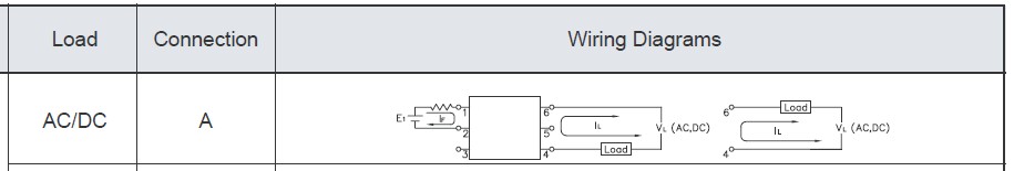

Rozhodl jsem se koupit "Optorelé KAQV414S" se spínáním přes MOSFET. Viz přílohu PDF. Zapojil jsem ho podle schématu na obrázku. Ze schematu na Datasheetu to není zřejmé, ale jako zátěž relé je jsem zapojil 230 V AC v serii se zdrojem antény. Jinak to snad nemůže fungovat. Odporem jsem nastavil proud LED ovládací diody na 5 mA (měřením jsem zkontroloval proud i úbytek napětí na LED). Spínání zátěže nefungovalo. Zvýšil jsem proud na 10 mA, a zase nic. Maximální proud LED je 50 mA, ten jsem nezkoušel.
Zátěž, napáječ antény, je spínaný zdroj 105-240V / 12V-800 mA. Zkusil jsem připojit LED žárovku 230V/6W. Fety ji také nesepnou. Podle Datasheetu by měl stačit proud diody 5 mA a výstup by měl snést trvale proud 130mA.
Tak nevím, zda jsem zase narazil na vadný kus, nebo dělám nějakou chybu. Napadá někoho z kolegů nějaké vysvětlení, proč mi optorelé nespíná?

Počítal jsi s tím, že jakýkoliv zdroj, zvlášť spínaný má po připojení k síti náběhový proud, který Ti může odprásknout špatně dimenzovaný relé, nebo optorelé?
Relé pro zdroj k anténě, pokud je pulsní, tak by mělo vydržet 1A. Nezapomeň, že po zapnutí nabíjíš filtrační kondenzátor na vlezu zdroje. Relé, který reaguje na poklep - jak jsi psal - bylo přetížené a kontakty, které plní funkci i vratné pružiny kotvy změkly. Nebo to byl šmejd a unavilo se cyklama. Použij silnější relé a spínej jej přes tranzistor,pokud máš obavy z přetížení anténního zdroje v boxu. Nezapomeň, že pokud cokoliv připojuješ k anténnímu vlezu do boxu, kromě antény, musíš připojovat přes VF tlumivky. Bez tlumívek si rozhodíš vstup a ztrácíš signál jdoucí do boxu. Tlumívku můžeš vypreparovat z anténních vyhýbek, nebo si ji navinout sám.
