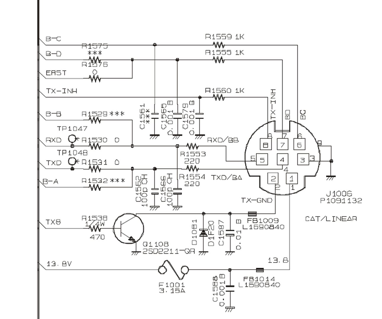

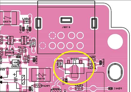

Zdravím všechny teoretiky i praktiky s dotazem, jakým proudem je možno zatížit kolektorový výstup na schématu. Jedná se o TCVR YAESU FT-710 a tento výstup (pin č. 2) slouží k ovládání přídavných zařízení, jako je například koncový stupeň, anténní přepínač, nebo cokoliv jiného, co se má aktivovat během vysílání. Třeba i červené světlo nad dveřmi "ON AIR" :-)
Prostě "uzemní" výstup při vysílání - TX GND.
Použitý tranzistor 2SD1628 má maximální ICE 5A a kolektorovou ztrátu 0,5W. Pokud nepočítám přídavné chlazení, vychází mi podle datasheetu nějaké cca 2A při UCE 0,25V. Je moje úvaha správná, nebo to jde určit nějak přesněji? V praxi bych asi ale nedoporučoval jít přes 1A.

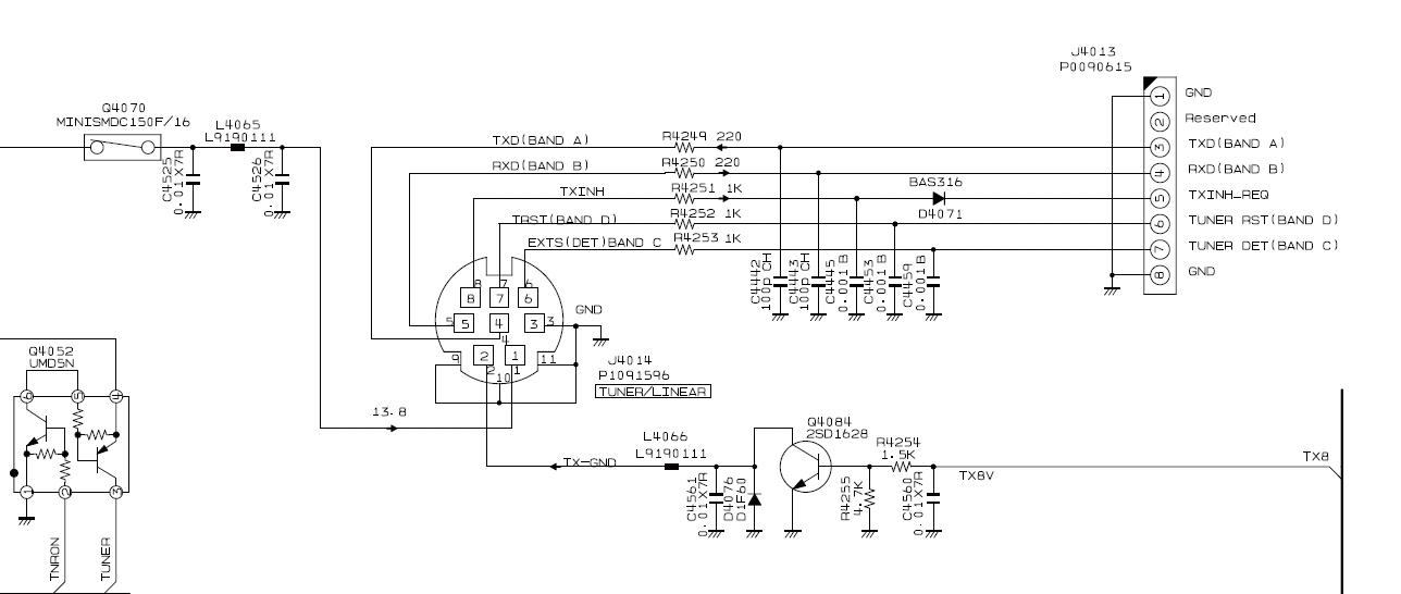

Situace s maximálním proudem je v tomto případě plně závislá na sepnutí tranzistoru do saturace bázovým proudem, kterým je tranzistor buzen. Ten je, za předpokladu, že je tranzistor buzen z 5V: 5-0.6=4.4V/1k5= 3mA bázového proudu. Pokud je zesílení tranzistoru minimální v datasheetu uvedené 120, je max. proud kolektorem 3mA*120=360 mA. Zesílení tranzistoru může být vyšší, nelze však na to spoléhat bez znalosti konkrétního použitého modelu, tedy podle písmenka za označením. Proudy v jednotkách A tedy nelze v žádném případě očekávat, tranzistor uhoří z důvodu nedostatečného sepnutí.

u 897čky je 2SD2211 160V/1,5A a stává se, že odcházejí . . .
já FT-897 mám a ten tranzistor už mám taky měněný . . .
a to sínalo jen teplické relátko . . .
https://www.ebastlirna.cz/modules.php?n ... ic&t=63284

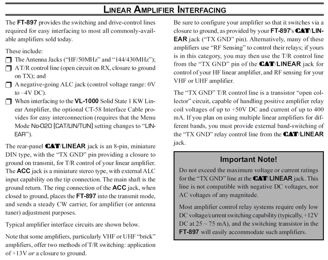

Neviem presne ako u Mikrasovej Yaesu FT710, ale u svojej FT-857 (zmenšená FT897, ktorú má i OK1HGA) to už v manuáli uvádzajú; dokonca tam zabudli premenovať 897 na 857.

Tak jsem prolistoval dostupný manuál uživatelský i servisní a není to tam uvedené. Podle servisáku je ten tranzistor 2SD1628G-TD-E, tedy hFE 280 - 560.
Na bázovém děliči bude při TX8V cca 6V. Podle Zakyho výpočtu by pak měl být proud báze 6V - 0,6V = 5,4V/1,5k = 3,64mA. Při spodní hranici bety 280 * 3,64 = 1,02A. S betou 560 by to vycházelo na ty 2A, tedy katalogově.
V praxi ale doporučím raději opatrnost a max 500mA už jen z důvodu, že tranzistor nemá přídavné chlazení.

Mikras píše:Na bázovém děliči bude při TX8V cca 6V. Podle Zakyho výpočtu by pak měl být proud báze 6V - 0,6V = 5,4V/1,5k = 3,64mA.
Ta úvaha je špatná, proud bází bude 4,8mA. Ten dělič nemůžeš takhle počítat, na R4255 bude cca 0,7V dané napětím na propustném přechodu Ube.

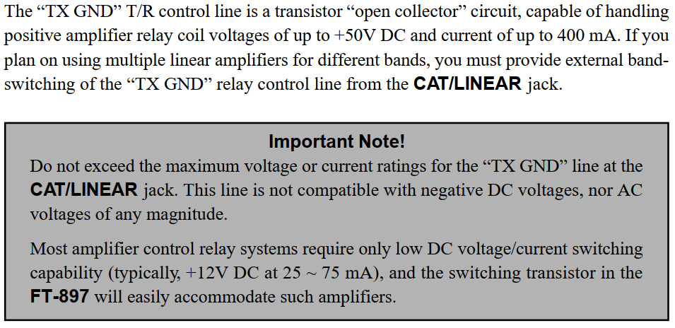

#15 Příspěvek od ok1hga »

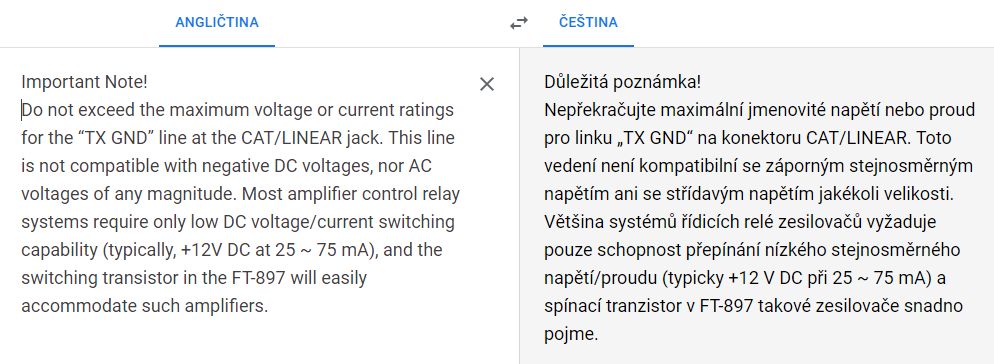

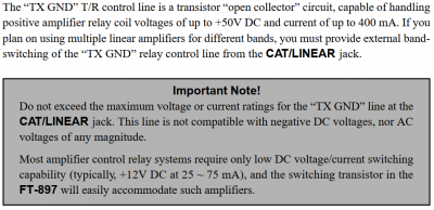

v servisním manuálu to opravdu není, ale v uživatelském návodu ano . . .
nechal bych to jak to je a upozornil bych pouze na maximální velikost spínaného proudu a napětí doporučeného v manuálu.
