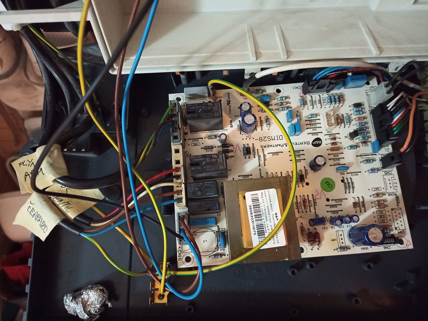

Víte někdo na jakém principu ten kotel pozná, že je motor zavzdušněný?
Pro zajímavost posílám fotku té základní desky. Vlevo dole je modrý kondenzátor X2 100nF. Nad ním je relé čerpadla,
