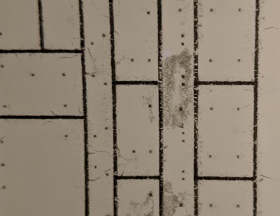

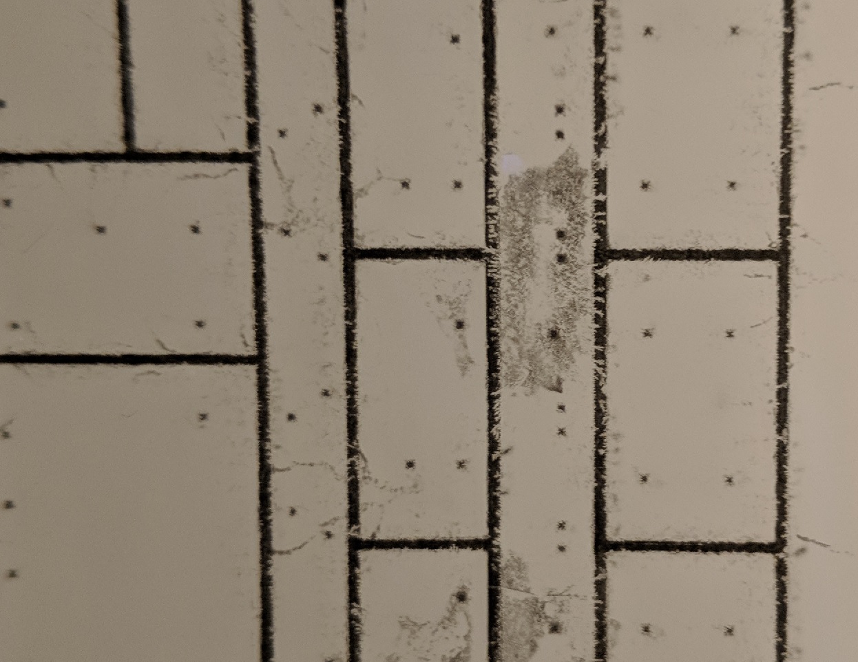

Zdravým všetkých.
Dnes som po prvý krát tlačil klišé na fóliu. Čakal som problémy, ale dopadlo horšie, než som očakával. Toner je doslova rozmazaný po fólii. Prešiel som si pár diskusií na podobné témy, ale takýto triviálny problém niekto neriešil. Tak sa rovno obraciam sema ospravedlňujem sa, že nosím drevo do lesa.
Použil som fólie xerox pre termotlač.
https://www.alza.sk/xerox-plain-transpa ... 317414.htm
Tlačil som na veľkej laserovej Konice typu bizhub. Urobil som tri pokusy, všetky dopadli rovnako. Neviem, či som tlačil vždy len na jednu, stranu, alebo na obe. Nedokázal som rozlíšiť lesklú a matnú stranu. Skúšal som rôzne nastavenia kvality tlače, čo malo možno vplyv na sýtosť čiar, ale nie na rozmazávanie.
Tá tlačiareň tlačí značnou rýchlosťou, asi za 2-3 sekundy. Vypadá to tak, že toner nestihne zaschnúť. Je možné nastaviť tlačiareň, aby to vysunula až po určitom čase? Cestuje to cez množstvo valcov a to nie je na čerstvý toner dobré.
Druhá otázka - keď si to nechám vytlačiť v bežnom copy centre, mám očakávať podobný problém? Majú tam podobné stroje. Možno ale vedia, ako na to. Lenže kvôli tomu som nekupoval fólie, aby som platil niekde inde.
Vďaka za rady.

Máš na tiskárně nastaveno tisk na fólii?

Toner v laserovce nezasychá, ale zapéká se (krátkodobě taví) během průchodu "pecí".
Na podobné fólie (Avery 3491) tisknu např. předlohy DPS pro fotocestu naprosto bez problémů, ale poctivou tiskárnou z 90. let (konkrétně HP LJ 6L).
Nemusím jí ani říkat, co má za médium, vzhledem k rozumné rychlosti posuvu zvládá všechny druhy cca stejně dobře.
Mimochodem očekávej další problém: toner v HP LJ 6L a podobných má pojivo na bázi polystyrenu a je proto bez problémů "nafetovatelný" parami nitroředidla, toluenu nebo acetonu, což je nutné pro získání dokonale černé a světlo nepropouštějící vrstvy. Rozdíl před a po "nafetování" je propastný.
V moderních tiskárnách se většinou jako pojivo v toneru používá polyetylen nebo polypropylen, což má za následek netečnost k parám uvedených rozpouštědel (i jakýchkoliv jiných) a krytí po tisku tedy už nelze zlepšit. Snad jedině zkusit "počmárat" speciálními fixy, nebo existují jakési spraye (vše z oboru předtiskové přípravy), ale zkušenost s nimi nemám a silně o jejich funkci pochybuju.

Toto mi robila niekedy laserovka ked som tam vlozil "nabitu" foliu. Pomohlo na nu par krat dychnut aby vlhkost "vyskratovala" staticky naboj. Potom foliu uz nikde nesuchat a uz to tlacilo ok.

Nastav typ papiera na transparency - to by malo spomalit tlac a zvysit zapekaciu teplotu.
A pouzit manualny podavac, nie hlavny zasobnik papiera.
Ked to nepomoze, tak skusit inu tlaciaren.

Nemal som nastavenú tlač na transparency. Teraz som to našiel v nastaveniach. V pondelok uvidím, aký bude výsledok.
Čo sa týka intenzity čiernej vrstvy, to uvidím až v ďaľšom kroku. Keď bude treba, preložím pri osvite dve fólie cez seba Možno to môže spôsobiť neostré okraje, ale u tejto dosky to vadiť nebude.
Tristným metódam, ako dýchanie na fóliu, dokresľovanie fixou sa chcem úplne vyhnúť :) Chcem mať opakovateľný proces, v rámci možností na úrovni. Nie Waterloo.
Na tých fóliách nie som schopný rozoznať matnú alebo lesklú stranu. Skúsim obe strany a uvidím.

Dneska som tlačil s nastavením Transparency a s rovnakým výsledkom. Toner rozmazaný. Rýchlosť tlače rovnaká => žiadny pridaný čas na "zapekanie". Je možné, že konfugurácia tlačiarne to zakazuje.
Ďaľšia možnosť je komerčné copy centrum. Takže na výrobe klišé neušetrím. A4 vyjde myslím na 5 eur. Záleži aj na množstve toneru na plochu.
