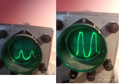

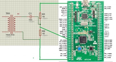

Já vím že asi jsem už otravný :oops: ale potřebuji na sto procent vědět abych neodpálil desku za 500 Kč s ze střídavým napětí ze sítě přes trafo které dá na sekunáru 6 V střídavých.Zapojil jsem to správně ?
Další věc potřebuji vědět jak se měří osciloskopem napětí, na YouTube je mnoho návodů ale návod pro osciloskop tesla BM 370 tam není :(
tak to vypadá když je to opřeno o 3V stejnosměrných a bez opření -pravá strana obrázku IMG_20221126_105917.jpg díky

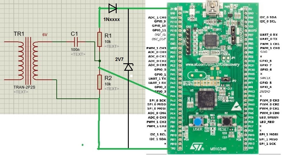

No já nevím k čemu to tam vedeš ale pokud chceš mít jistotu tak doplň dvě diody, viz obrázek. Napětí se osciloskopem měří tak, že si zvolíš vertikální rozsah voltů na dílek a spočítáš počet dílků a vynásobíš zvoleným rozsahem. Tedy když máš zvoleno 2V/dílek a vidíš 2,5 dílku tak je to napětí 5V. Ostatně můžeš si to zkusit když si dáš s vazbu, rozsah 1V/dílek a připojíš tužkovou baterii, stopa by měla jít o 1,5dílku nahoru nebo dolů, podle toho jak baterku připojíš.

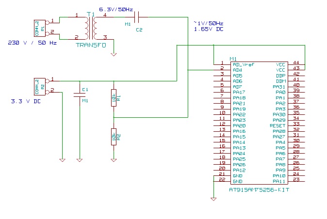

Já to stavím podle tohoto návodu viz příloha který je jen o procesoru toto funkční zapojení ale já mám desku STM32F0discovery a potřebuji ten dělič napětí R1 a R2 abych srazil střídavé napětí s toho tranformátoru 6V na potřebnou úroveň tak chci použít piny té desky 3V a zem .Ještě jsem zapomněl dodat že na děliči napětí dává 1.2 V střídavých když to to podepřu 3V ze stabilizátoru. díky

Neblbni, když to uděláš jak na obrázku tak NIC NEHOZÍ!!!

Na tom vstupu musí být čisté napětí z toho transformátoru, protože se bude vzorkovat, digitálně filtrovat a separovat frekvence pro HDO. Ty diody by to mohly dost rozhodit.

I když je to opřené o SS napětí, musí být průběh téměř čistě sinusový. Ta zmršenina na tom obrázku rozhodně sinus není. Nevypadá to ani na limitaci substrátovými diodami. Možná ti do toho leze nějaký bordel přes zem osciloskopu, nebo to neměříš správně. Také by to mělo být SS posunuté nad horizontální osu obrazovky, ne pod ní. Nemáš náhodou signálový vstup zapojený na zem a zem osciloskopu na signálovou cestu?

Ten dělič funguje, ale je to dělič pro stejnosměrné předpětí a ne pro regulaci úrovně signálu. Buď si tam dej ten trimr, jak jsem psal, nebo sniž kapacitu C1.

markoni píše:Ještě jsem zapomněl dodat že na děliči napětí dává 1.2 V střídavých když to to podepřu 3V ze stabilizátoru.
Nějak to tu čtu a nepochopil jsem, kde by měl být jaký problém:
- na děliči 10k/10k je uprostřed 1,5V
- střídavina z trafa (z kondu 100n do 5k impedance) se přičte (odečte) k (od) 1,5V, výsledný signál do ADC bude v rozsahu asi 400mV až 2,6V, což je s nějakou rezervou v bezpečném rozsahu ADC 0-3V (pokud máš referenci Vcc 3V)
takže
jardafiala píše:Neblbni, když to uděláš jak na obrázku tak NIC NEHOZÍ!!!
Pokud naměříš jiná napětí (větší), tak máš špatné hodnoty součástek (třeba vyšší kapacitu kondenzátoru), vyšší napětí trafa, nebo to máš blbě zapojené a nebo blbě měříš.
Pro případné zmenšení výstupního napětí (v současném zapojení) taky pomůže zmenšit hodnoty odprů v děliči (zkus oba 7k5 nebo oba 5k1) nebo zmenšit kapacitu kondenzátoru třeba na 68n

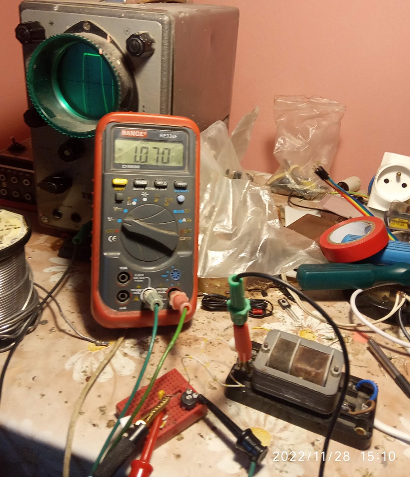

tak to nemůže být ? trimr 10 k spojen s trafem běžec na kondík 100 nF :?
********nevšímejte si ten čurbes na tom stole hanba mě fackuje *****díky

Proč tu vstupní část neuděláš stejně, jako to měl autor toho projektu?
Nebo pokud to chceš na jistotu (jak píšeš o tom 1V), můžeš dát operační zesilovač...
