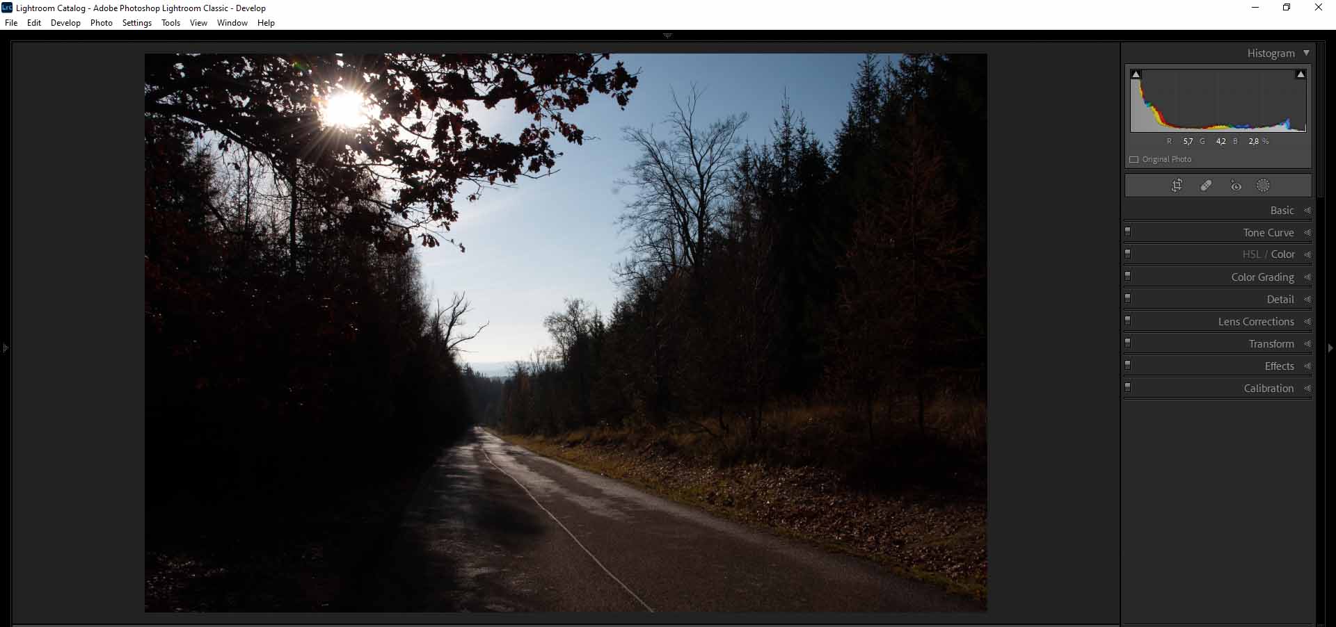

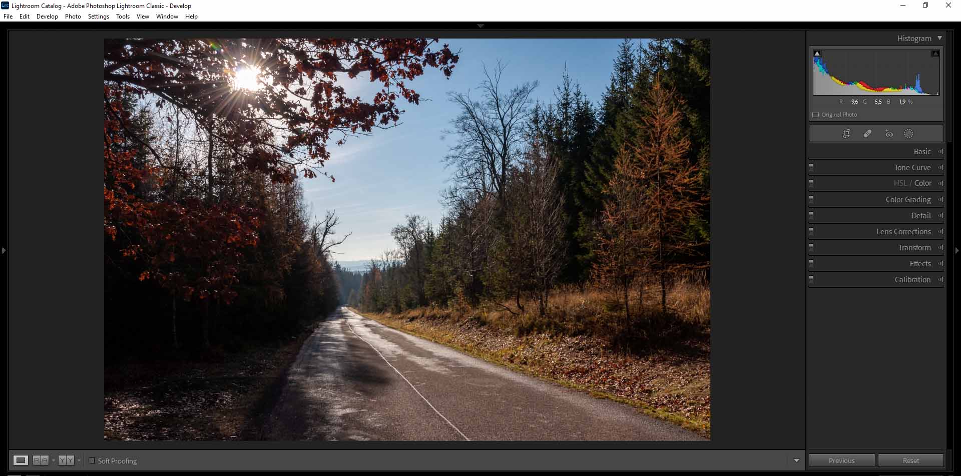

Jen pro ilustraci, co dělá buď softwarově fotoaparát, mobil, nebo já v počítači. To "před" je RAW, tedy holý soubor obrazových dat. No a to "po" je výsledný jpeg.

EDIT: Na předchozí fotce "po.jpg" je vidět, že vlevo dole jsou ještě černá neprokreslená místa, ze kterých by se pomocí HDR dalo vytáhnout víc detailů. Jenže by potom už fotka vypadala uměle a nepřirozeně. Takto je uvěřitelná. Fotošop svádí. Chce to znát míru.
