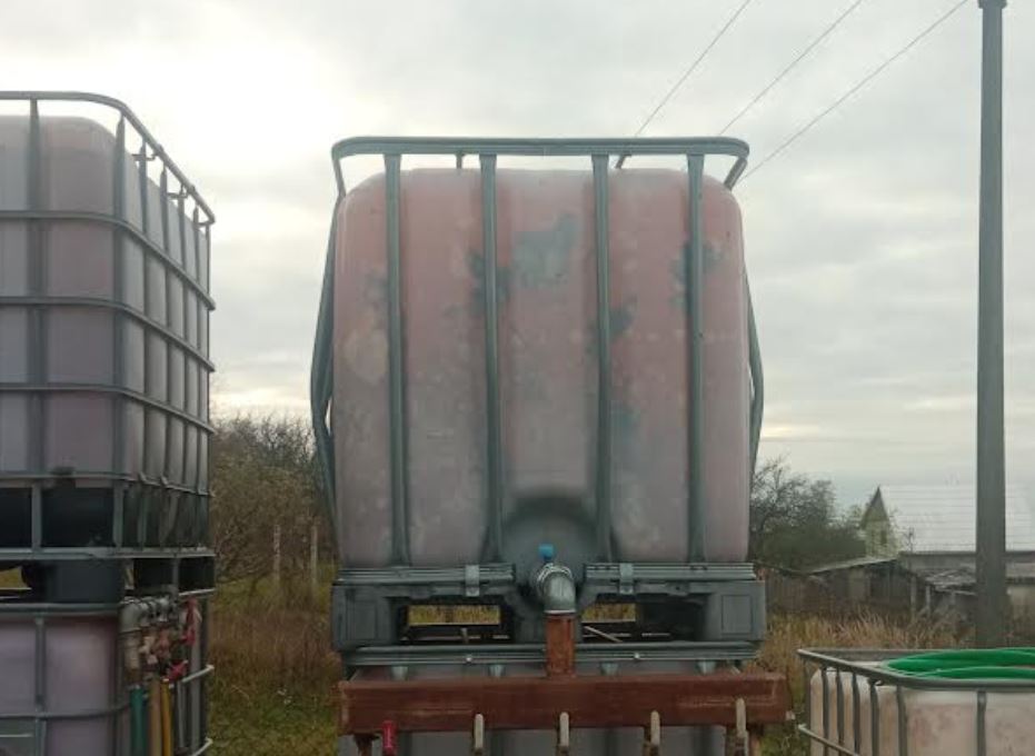

V princípe chcem na polievanie používať vodu z IBC kontajnera, keďže tam je voda predohriata na vonkajšiu teplotu. Následne tento doplniť vodou z nádrže.
Napadlo ma, že by som výstup tohto čerpadla nádrže mohol natvrdo napojiť do IBC kontajnera. Akonáhle by som otvoril výtok IBC a striekal/polieval hadicou, automaticky by sa spustilo čerpadlo v nádrži, a dopĺňalo by mi IBC. Výhody: nemusel by som sledovať vyprázdnenie IBC, nemusel by som sa zapodievať jeho dopĺňaním, nemusel by som čakať na ohrev vody, nebol by som obmedzovaný množstvom 1000 litrov oteplenej vody, ale priebežným dopĺňaním IBC by sa voda v ňom postupne miešala a tak by som mal k dispozícii síce vodu s postupne klesajúcou teplotou, ale stále teplejšou než voda nádrže, trebárs aj v objeme 2 tis. litrov.
Otázka je, čo na to IBC kontajner, či jeho plastový plášť nebude trpieť a postupne sa časom vydúvať cez mrežové zosilňujúce oká kontajnera. Alebo niečo horšie. Čiže zrejme by som mal vedieť, či je vypínací tlak čerpadla nádrže únosný pre steny kontajnera, či vyp/zap nemôže spôsobovať nejaké tlakové vibrácie, ale tiež aj či je pre IBC únosný tlak prevádzkový dlhodobý -a to v zrejme tom najhoršom režime: režime o veľkosti tlaku tesne pred vypnutím čerpadla...
