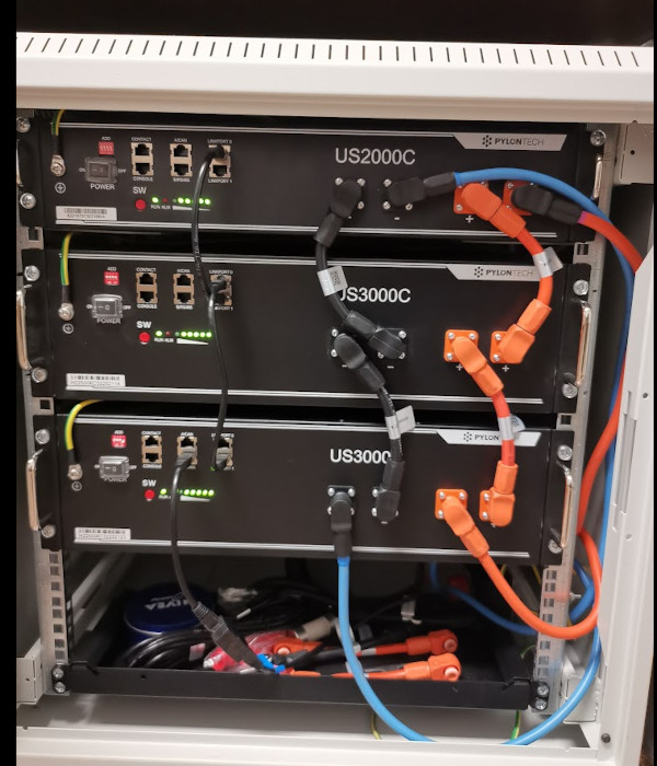

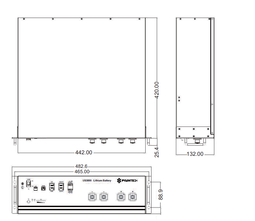

Ja mam 19ku rack tento a vojde sa tam 4 x baterka podla rozmerov v obrazku

Napevno, kolejnice by to určitě zhubňovaly, to znamená šířka zesilovače 442mm a kolik nejvíc se vleze do hloubky, než to bude vzadu drhnout o výstupní terminály a přívod proudu ? Jenom těch 420 ?

Vzadu mam medzeru asi 10mm, a to som musel posunut v drazkach tie predne zvisle nosniky uplne dopredu.
To plati pre tento co mam teda hlbka 500mm

prikladam este starsiu fotku ako to vyzera osadene rozmerovo

Děkuji, to znamená 442x420 včetně výstupních temninálů.
