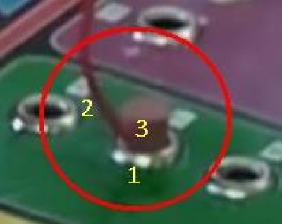

Koupil jsem vnoučkovi stavebnici Voltík I. Koukám jak se propojují zdířky. Do zdířky (1) se strčí odizolovaný kousek lanka (2) co je součástí stavebnice a zajistí se tam gumovým špuntíkem (3) co je taky součástí stavebnice. Nezdá se mi to moc praktické. Jednak by se gumové špuntíky mohly poztrácet, jednak by mohly zachutnat mladší vnučce.
Zkusil jsem, jestli by se do zdířek mohly použít banánky, ale zdířky jsou "o chloupek" větší a banánky by tam nedržely. Možná by se banánky použit daly, kdyby se pružné elementy banánků trochu víc napružily. Kouknu se do místní elektroprodejny jaké banánky tam mají a zkusím to. Měl bych mít ve šmelcu nějaký kabel PNLY, šňůry by mohly být různobarevné.
Víte někdo o lepším řešení?
Kremik
Příspěvky: 3882
Bydliště: Havířov
#2 Příspěvek od Kremik »
Na té fotce jsou rozumně vidět snad jen ty tři žluté čísla. Jestli ty dutinky mají nějakou rozumnou hloubku, možná by do nich pasovaly "banánky", tedy spíše jejich imitace, která se do originál zdířek prakticky nedá zasunout. Potíž ovšem bude když budeš muset vedení rozbočit. Gumový špuntík umožnuje libovolně rozbočovat. Ovšem ideální to určitě není.

Mně je ta fotka úplně jasná. Jakási zdířka v papíru, do které se vloží drátek a zašprajcuje gumovým špuntíkem. To už téměř před šedesáti lety to měla lépe vyřešené stavebnice Radieta. Tam byly vinuté pružinky, které se natáhly, vložil se do ní vývod součástky, pružinka se pustila a sevřela drátek. Samozřejmě se tam dalo těch drátků vkládat více.
Tady při rekonstrukci na banánky by bylo možno použít i měřicí šňůry, které mají banánek kombinovaný se zdířkou, ale asi by vzniklo šílené monstrum, kromě toho by se ta zdířka z toho papundeklového podkladu určitě vylomila.

Ty špuntíky nejsou až tak špatné řešení. Jsou trochu pružné, a proto tu propojovací licnu ve zdířce spolehlivě udrží. Navíc lze do krabice stavebnici uložit i se zapojeným obvodem, stačí jen odpojit baterii.
Zdířka je pro banánek příliš plochá (nízká), banánek by se v ní viklal a svou výškou by neumožnil stavebnici uložit do krabice bez rozebrání.
Jak již bylo konstatováno výše, ve zdířce lze pomocí špuntíku propojit i více vodičů.
Aby se špuntíky neztrácely, stačí je ukládat do ploché uzavíratelné krabičky. Nám se osvědčil obal od mýdla na holení. A při úklidu dát pozor, aby něco neskončilo ve vysavači...
Při výrobě nových kablíků, doporučuji používat pocínované vodiče, čistá měď časem ráda oxiduje.

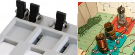

Metoda špuntování přívodů nejspíš úspěšně mladého slabouproudého nadšence inspiruje do stáčírny.
Jsem si vědom toho jak je obtížné vymyslet dobrou funkční stavebnici ale tohle se mi zdá podivné, hlavně pro tu možnost poztrácení.
Stylově elektrotechnické ale asi podstatně dražší (kdo má na rozhazování?)
by bylo stavebnici dovést k dokonalosti přesvorkováním na nějaký druh tlačných svorek, a la:
Obrázek
za tu ovšem v tomto případě chtějí asi 2,5 $/kus.

Napadá mne, že připojování drátků je dobře vyřešené u vláčků PIKO nebo u téhle stavebnice:
http://www.ebastlirna.cz/modules/Forums ... la_499.jpg
akorát tam by to bylo dobře vyřešené, kdyby to bylo udělané kvalitně a ne nabouchané z konzervového plechu.
(14.58 KiB) Staženo 211 x
#10 Příspěvek od Crifodo »
Tesla stavebnice s křížově motanýma cívkama, to je pro mě novinka.
tam jsou taky tlačný svorky?

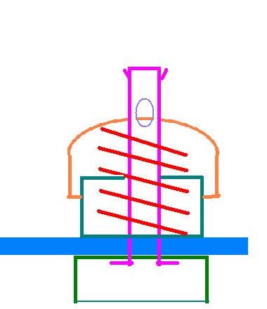

Pokusil jsem se neuměle nakreslit svorku ze stavebnice. To fialové je trubička dole a nahoře rozehnutá s průchozí dírkou kam se strkají drátky. Dole je kalíšek co se strká do děr v základní desce, nahoře jsou dva kalíšky, mezi nimi je pružina. Horní kalíšek se stlačí, do dírky se strčí drátek a silou pružiny drží. Tedy mělo by to takhle fungovat. Ale protože to bylo vyrobené z konzervového plechu, tak to moc nefungovalo.

Yarda: jo, vypadá to podobně jako ta "luxusní" svorka za balík.
