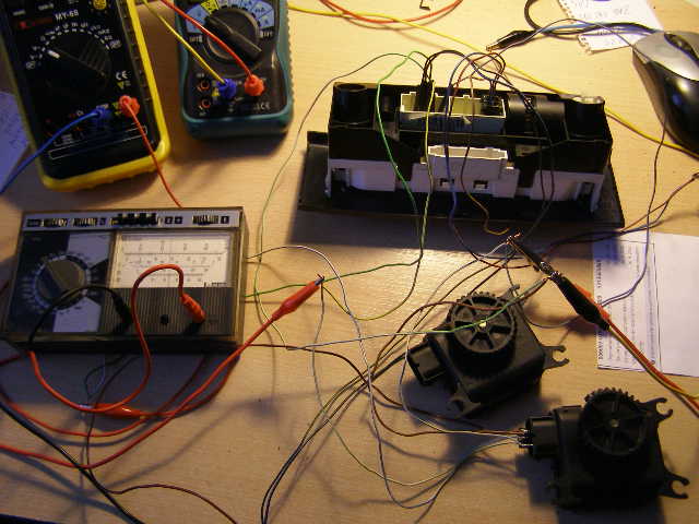

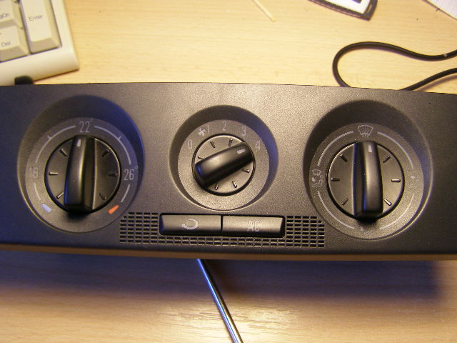

Nemá někdo z Vás oměřenou hodnotu trimru, který je skuplován s knoflíkem regulace vzduchu teplo/zima pro klapku V68 u Fábie 1. Naměřil jsem 2K5 ačkoliv na trimru je 4K7. Může být ale paralelní odpor. To vzhledem k více vrstvém spoji je nemožné najít. Měřená hodnota na běžci odpovídá natočení, někde uprostřed je 1K2. Je to taková poslední naděje, vidím spíš chybu regulace v čínskej švábech porovnávání napětí na běžcích potenciometrů. Vlastní klapka vypadá OK . Bude to těžkej smutek, protože kupovat nový díl na obrázku je malčikovstvo. Zatím to chodí nic a plná a to vždy. Vlastní pohyb je v krocích, to nevím jestli je OK. Ke středu to dříve nebo později dojede.
Napětí na středu poti klapky se mění od 0,5 do 3,6V pravidelně bez tarokování. Na pinu 3 klapky je stále +5V. Najednou tomu hrkne a klapka se nehýbe, dáš naplno a zase to jede. Přitom napětí na pinu 10/T18 se nezměnilo.Vypadá to na problém vyhodnocení napětí na poti v regulaci nebo můstku hejbání s motorkem. Možná vaklkontakt, ale vidím takto blbnout druhou sestavu.Zapojil jsem si to na stole podle připojeného náčrtku. Třeba má někdo řešení, které jsem přehlédnul. Až se to přestane hejbat, zapojím to natvrdo přes nearetovaný přepínač s 0 uprostřed ,polyswitch 0,2A a bude pokoj. Zatím se to snažím řešit opravou.

Tak vidím, že jednotka řízení také není bez problému. Klapky jsem zatím viděl 3ks s V154 tedy 4ks. 2x byl špatný kontakt běžce na dráhu a šlo to snadno naměřit při protáčení motorem. U třetí byl přechoďák na komutátoru. Motor nemá uhlíky pouze planžety. Stačí to ponořit 1cm do benzínu a protočit. Pro jistotu jsem to rozříznul a rozebral ale bylo to čisté. Je docela honička to dostat zpět.

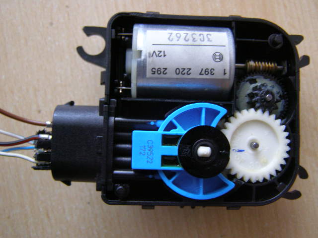

Z přiložené fotografie potenciometru nevím jak bych zkrátil běžec, protože pokus o otevření poti skončí destrukcí. Vypadá, že to má dělící rovinu uprostřed nasazení na čep kola ale je to narvaný do sebe. Vypláchnout benzinem, opatrně nadzvihnout a injekční stříkačkou vpravit diavu , olej na šicí stroje nebo dle vlastní úvahy. To je možné řešení. Mám ještě podobné nové klapky Valeo a hodnoty R jsou v podstatě identické.
Z přiloženého obrázku složení klapky je jasné, že potenciometr nechodí do krajních poloh ale pohybuje se od cca600ohm do 4K2 v rozsahu asi 90st. a je posazen mírně íčmo.
Jinak sestava (s klimatizací) chodí mimo auto bez připojených snímačů teploty a BUS. V případě,že změním výrazně požadovanou hodnotu teploty , motor dostane asi 8V jede plynule, zataví se před požadovanou hodnotou a zbytek dokrokuje?????. Možna je to OK. Napájecí napětí na poti je 5V. Napětí na běžci jede s polohou bez poskakování. Napájecí zdroj má 12V a celé to bere cca 0,1A Také nevím, jak dalece do toho dokážou kecat ty termočlánky, když jsou připojené nebo dokonce v poruše. Problém je okolo středu, tam se to chová z mého pohledu podivně. Očekával jsem, kam to postavím, tam to dojede a bez kecání. Nemám ale 100proc. jednotku je z vrakoviště.
Nalezení koncové polohy musí ošéfovávat nějaké měření nadproudu a patrně si to zapamatuje napětí na běžci poti klapky. Nic jiného jsem tam nenašel.
