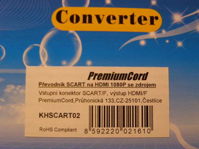

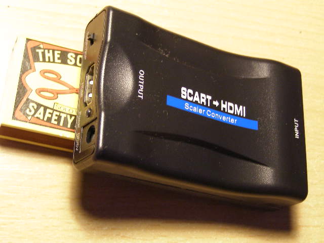

Převodník DVD-scart na HDMI do televize.
Nečekal jsem žádnou hitparádu ale obraz mě poslal do kolen. 4kopie VHS byla proti tomu luxus. Jak jsem starej,tak jsem ... to se dalo očekávat. No 4kila v no tam. Již nikdy žádný převodník Digi/analog/digi.
Luboš
Jak tam chceš ta chybějící obrazová data (nižší -> vyšší rozlišení) dostat jinak, než interpolací?
Nota bene je dále možné, že výstupní rozlišení nesouhlasí s nativním rozlišením monitoru, který používáš. Takže další přepočty, interpolace a zaokrouhlování...
Prostě stačí si uvědomit fyzikální a matematickou realitu.
No a pokud je vše tak, jak píšu, tak to nepatří do čínských šmejdů.
kdo ne - hledá důvod.
Bez velmi složitých a náročných přepočtů se nedá VHS video korektně zobrazit na jiné než CRT televizi. A současné televize mají tenhle proces zpravidla ošizený, protože to skoro nikdo nepotřebuje.
Na to narazil každej, kdo se pokusil připojit video k full HD LCD. Ty LCD navic dělají na málo bohatých barevných přechodech brutální fleky a kostky. Což je zase vlastnost VHS.

To musím potvrdit. Spousty lidí jsou sklamaní jak špatně mají zdigitalizovaný záznamy z jejich VHS-C či 8 kamer. Na analogovým monitoru (studiový od SONY s obrazovkou Trinitron) to vypadá dobře.ransom píše:Tam není na vině převodník ale televize.

Bohužel jsem trochu zdeformovanej z laděním dekoderů PAL Secam a zesilovačů RBG televizorů. Ty chyby v barevném podání a nedržení černé okamžitě vidím.
Na obrázku je dekoder, který jsem vyřadil. Je patrně stejný jako ten za dolary.
Konečně jsem se smířil s tím, že převod z principu nemůže dopadnout dobře.

Je ale zajímavé, že televize s analogovým vstupem (CVBS jako Hyundai FLP225T100 či Samsung 40UE6205, který má navíc i YUV vstupy) to zvládají s naprostým přehledem, obraz synchronizuje i v třetí kopii, neplápolá, fleky polotónů neruší, i když by měly z principu být opravdu velké (jistě, když zapauzuji, zůstanou na místě a vidět jsou), obraz naopak subjektivně vypadá, jako by měl znatelně vyšší rozlišení, než měl na CRT. Ještě, kdyby přes ty televize šel analog přesypat na flešku, to by byla věc...
Přes externí převodník CVBS -> HDMI vypadá na LCD monitoru obraz, jako kdysi na C110ST s nezkrácenou časovou konstantou synchronizace (pozdější modely už měly zvenčí přepínatelnou, odpadlo tím plápolání obrazu), spíše je o něco horší.

Hill píše:Je ale zajímavé, že televize s analogovým vstupem (CVBS jako Hyundai FLP225T100 či Samsung 40UE6205, který má navíc i YUV vstupy) to zvládají s naprostým přehledem
Lebo tie tv maju v sebe ine prevodniky a procesory, ktore dokazu ovela lepsie pracovat s analogom. Je ine upravovat priamo analog, kde mas v podstate takmer vsetky data, a vies si to pekne vycistit a tak spracovat, ako ked dostanes zmrsene digital data, kde vela veci uz chyba.

A tím koukatelnějším převodem v televizi, než v lecjakém externím převodníku, souhlasím. Rozdíl je místy až neuvěřitelný.
