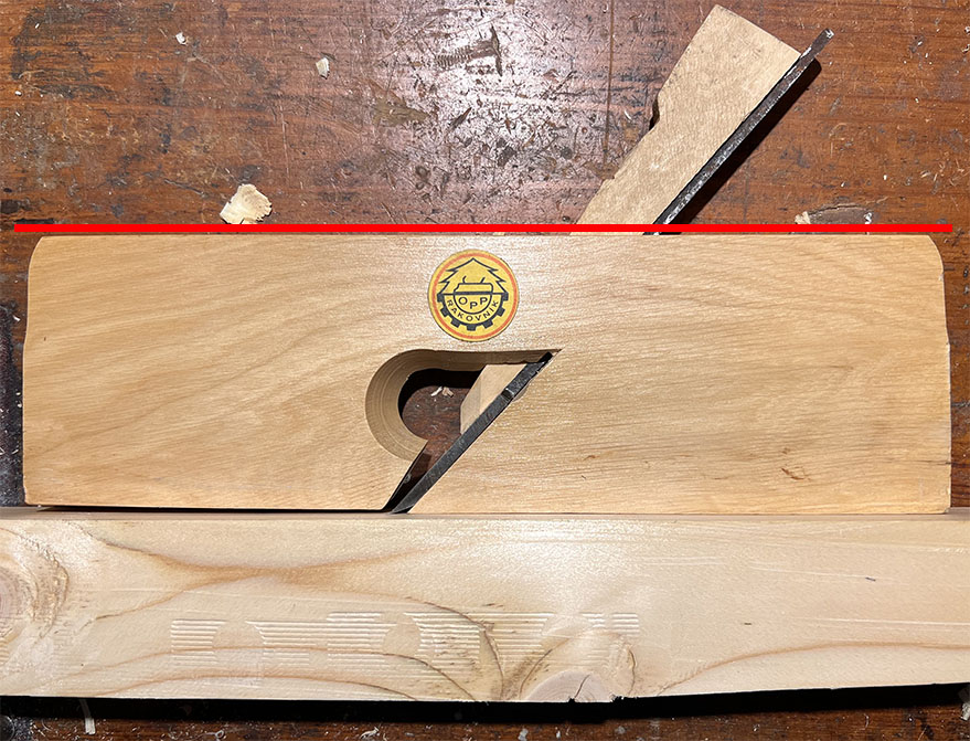

Pánové je tady nějaký stolař či truhlář co by mi poradil jak seřídít hoblík římsovník? Od dědy mám v dílně kupu nástrojů, i na dřevo samozřejmě. Takže i základní druhy hoblíků. Uběrák, hladík, klopkař a římsovník. Všem sem nabrousil nože, srovnal plazy, no ale akorát u římsovníku nevím jak seřídit výšku nože. Protože přední plaz je výš než zadní, tak nevím k čemu se chytit.

Mel bys sem hodit foto, z popisu nejak nechapu co tim myslis. Tipuju ze ti cast toho hobliku chybi.

No to se mi moc nezdá, protože je jak nový v podstatě nepoužitý.
Obrázek
Obrázek
A ještě mám jeden starší, ten už má upravený nůž na drážku palubky. A taky má přední plaz výš.
Obrázek
Příspěvky: 35015
#4 Příspěvek od EKKAR »
To nastavení předního splazu vejš je normální, nůž se nastavuje tak, aby právě odřezával tu rozdílovou vejšku. Takže vezmeš nějakou rovinnou šablonu, nejlepší je ocelový pravítko nebo plochá ROVNÁ deska, přiložíš k němu římsovník zadním splazem a nůž necháš sjet v drážce na dotek s pravítkem. Kdybys nůž nastavil vejš, bude ti zadní splaz narážet na hranu už ohoblovaný plochy ...

Ono to tělo hoblíku je velice slabé a neznalec naklepe klínek a je . Dělej jak chceš , já bych to srovnal do roviny . Že je normal může napsat jen pako , protože vzít takovouto třísku ....... ze slušnosti :lol:

Tak zjevně to je tak jak psal BOBO. Prohnuté těla od klínků. I když, horní hrana obou hoblíků byla v rovině. Takže kdo ví. No ale srovnal sem plazy do roviny, seřídil nůž a jak krásně to teď dělá drážku.

Podle první fotky to fakt vypadá, že se tělo prohlo.
Přední plaz jde od nože směrem dopředu pod úhlem (tzn. mezera mezi tělem a přiloženým hranolem se dopředu zvětšuje).
A to může být i třeba nevhodným skladováním, kdy moc kolísá teplota a vlhkost.
Nebo fakt přílišným naklepnutím klínku.
Zkus klínek vyklepnout a nechat hoblík bez pnutí, jestli se to třeba nevrátí samo.

No ty hoblíky ležely víc než desetiletí ve skříni nevytápěné dílny, klínek byl i možná moc naklepnutý kdo ví. A nikdo s nimi celou tu dobu nic nedělal. Ale jak sem psal, plaz sem srovnal do roviny, seřídil výšku nože a vše OK. Potěšilo mně, že se našlo dost lidí co poradilo.

To by byl prohnutý i na vrchní straně.
