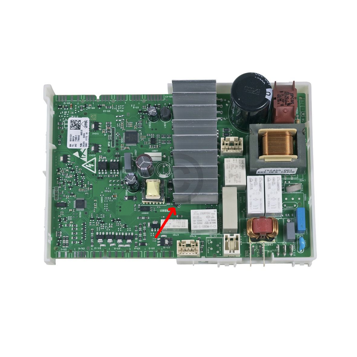

Zdravím, nemáte náhodou někdo desku AK65-XX z pračky BOSCH?

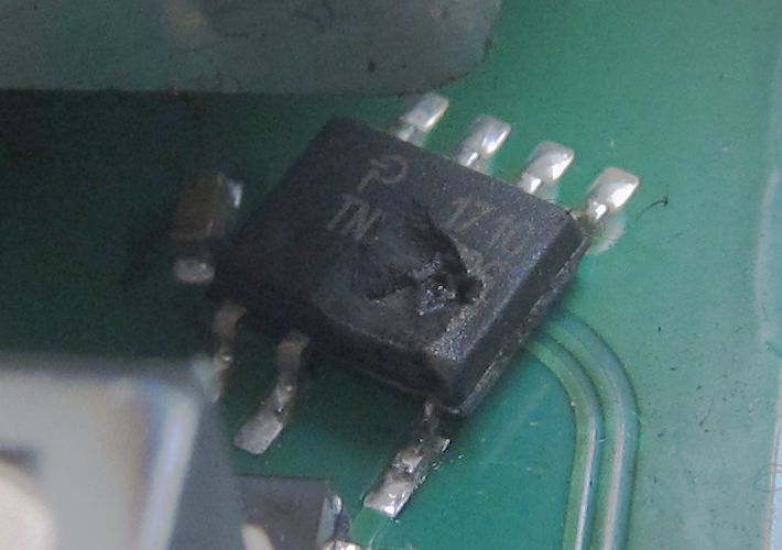

Už jsem tam asi před rokem měnil kondenzátor ve spínacím zdroji, tentokrát bouchnul samotný obvod a jediné co z něj vyčtu, jsou první písmena TN, takže asi nějaký TNYXXX :(

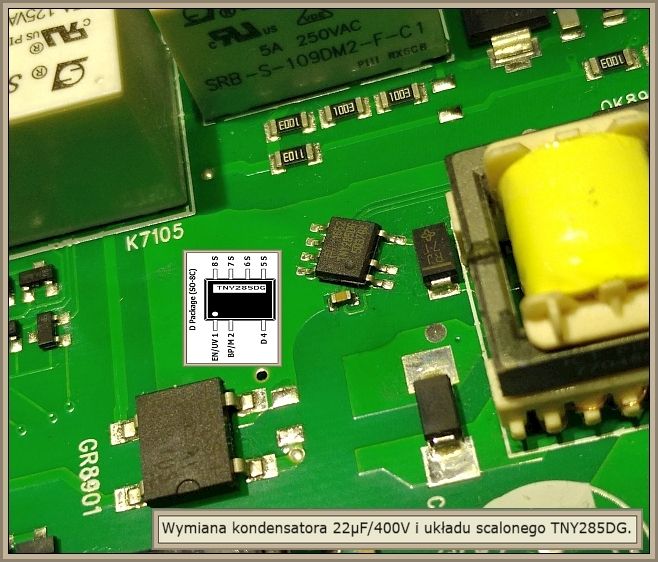

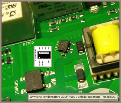

Toto som našiel,neviem či je to ta ista doska

Podla Poliakov asi TNY285DG.

Podle fotky ano, jen je sundaný ten chladič.
Takže TNY285DG a 22uF na 450V, zítra to zkusím sehnat.
