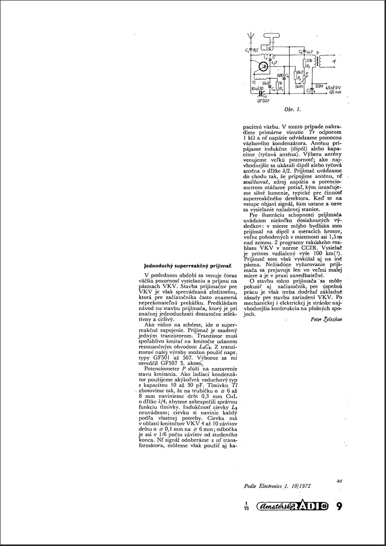

Stavěl jsem tohleto. Při každým přeladění se musí měnit nastavení pracovního bodu. Schémat podobnýho typu je na netu spousta - v jednom modrým amáru je i ze zesilovačem na sluchátka. Nějaký rušení to možná vyzařuje, ale pokud nejsi na letišti, tak by to být problém neměl.
Tranzistor jsem vykuchal z kanálovýho voliče TESLA TV (sice má 4 vývody, ale jeden z nich je stínění pouzdra. Dá se prozvonit a ucvaknout)
Dá se použít i VF křemíkový tranzistor (9018, nebo BF199), když se trochu polaboruje se zapojením.

Artaban001 píše:...Nějaký rušení to možná vyzařuje, ale pokud nejsi na letišti, tak by to být problém neměl...
Nebo pokud nejsi poblíž čáry mezi sedícím kluzákem a letištěm.
Jestli to taky nebylo tím, že jsem tam tehdy měl lampu RL2,4T1 s anodovým napětím 45 V a ten vyzařovaný výkon byl taky asi někde jinde, než s tranzistorem.
