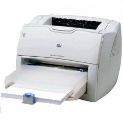

Zdravím, prosím neví někdo jaký ovladač dát ke starší tiskárně hp laserjet 1005, aby fungovala pod win 10? Zkoušel jsem různé, ale nemůžu najít nic co by fungovalo. Tiskárnu mám v dílně a je plně funkční pod win 7 chodila, nechce se mi jí vyhodit. Dočetl jsem se, že prý na HP je i nějaký univerzální ovladač. Děkuji.

Je to LaserJet P1005 (mala s vyklapacim podavacom papiera)? Alebo starsia 1005w (velka biela)?
Pre P1005 musi by do ceskych Windows cesky driver, inak (napr. do slovenskych Windows) sa to musi znasilnit:

#3 Příspěvek od Freedy »
Je to ta starší
Příspěvky: 37417
#4 Příspěvek od rnbw »
Nepodporuje to jazyk PCL, takze univerzalny driver sa pouzit neda. 64-bitovy driver neexistuje. Takze chodit ti to bude len v 32-bitovych Windows 10. Alebo v Linuxe (foo2zjs).

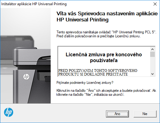

#6 Příspěvek od p32 »
Funguje to na normální HP Universal Printing PCL 5 jako vše tomu podobné. Musí se stáhnout z MS webu, jinde to nešlo. Samozřejmě pro 32-bit OS, pro 64-bit OS nevím.

nixdorf
Příspěvky: 540
#8 Příspěvek od nixdorf »
Mirror k "64-bit PCL5", UPD z Win8.1 je napríklad na https://drivers.softpedia.com/get/PRINT ... -bit.shtml , lenže ako už rnbw písal, ak tá tlačiareň ten protokol nepopdporuje, bude ti takýto univerzálny driver k ničomu. Ale za skúšku nič nedáš.
Potom máš už iba niekoľko možností:
1) na súčasnom OS hodiť 32bit Win/*nix do virtualky a tlačiť odtiaľ /alebo tam aspoň nastaviť zdielanie tlačiarní s hosťovským systémom, takže by stačilo mať tú virtualku iba spustenú/,
2) tlačiareň pripojiť na existujúci starší systém,
3) spraviť downgrade súčasného Win10 na 32bit (kvôli jednej tlačiarni blbosť),
4) nainštalovať generický driver tlače, ktorý zvládne iba čistý text bez formátovania (ešte väčšia blbosť),
5) nabúrať sa ku korporátnym dátam HP, ukradnúť zdrojáky drivrov, zlinkovať si vlastný 64bit driver a podpísať certifikátom, alebo sa pokúsiť o reverzné inžinierstvo (už len tá idea zaváňa superarbitrovaním pro blbost),
6) tlačiareň vyhodiť do šmelcu.
