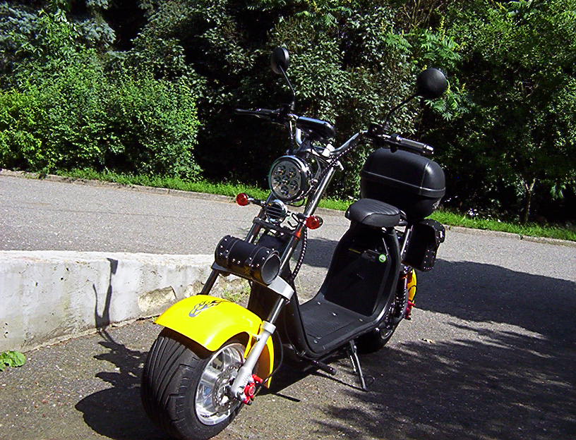

Na stará kolena jsem si pořídil el. koloběžku pro starší a pokročilé, jak já ji nazývám. Nemohl jsem si koupit něco takového, abych na tom vypadal jako vosák na bonbonu!
Obrázek
Jak tak pozoruji, tak tu nefunguje vkládání obrázků... no přiložím je nakonec, jestli se to povede...
Ale k věci, moje kolobrnda má jeden motor s výkonem 1500W, a teď se uvádějí do provozu se dvěma motorama. Já jsem se poradil s prodejcem, který byl v telefonu ten nejchytřejší ze všech..., ale teď zjišťuji, že ví asi kulový. Pořídil jsem si nový motor 2000W, k němu regulátor 2000W, už se mi podařilo vyzkoušet funkci motoru i regulátoru, ale neodvážil jsem se oba regulátory připojit na jeden ovladač, abych něco nezničil... Pokud by se tu našel někdo ochotný mi poradit, tak bych se potom rozepsal více. A také bych uvítal radu, jak vložit do textu fotografii. Předem děkuji za každou pomoc.

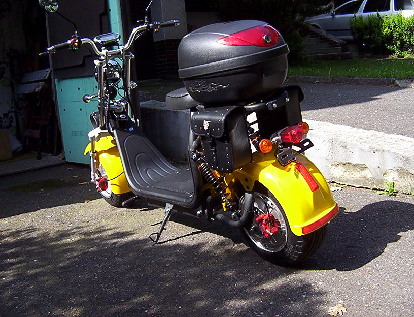

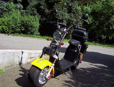

Já mám zatím plno práce co se týče mechaniky, protože do předních vidlí musím vyfrézovat drážky, do kterých přijde zasunout hřídel se čtyřhrany na koncích, pak tam nepasuje brzdový kotouč...
Obrázek
Obrázek
Obrázek

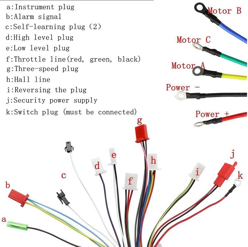

Takže to mám zatím celé v rozkladu, ale už jsem udělal z elektriky toto, z původního regulátoru jsem odpojoval všechny konektory, abych zjistil, co minimálně ten regulátor potřebuje, aby fungoval. Nakonec tam zůstalo silnoproudé napájení, Hallovy senzory motoru, vývod na spínací klíček a zpět, a ovládací rukojeť plynu s Hallovým senzorem. Na to samé funguje i ten nový regulátor, který jsem už odzkoušel, i když na starém motoru.
Obrázek
Obrázek
Regulátor jsem pořídil na AliExpressu, a prodejce mi dodal jiný regulátor, než byl na vyobrazení, tak jsem ho požádal o více informací od výrobce, tak mi poslal soubor, který přikládám v příloze, originál i přeložený Googlem. Teď jsem zjistil, že to soubory .xls nebere, tak jedině potom mailem na shlédnutí. Přiložím tedy alespoň obrázek z nabídky na AE. Je tam nějaká učební linka, a to vůbec nechápu, co by mělo být... Zatím děkuji za odpověď, ale musím to nejdříve dát mechanicky do kupy.

Pokud máš jednu baterku a společnou kostru tak jasně . Je tam hall . Na YT to máš popsané Xkrát . Měla by tam být čn, čv , z . Když si tam dáš voltmetr a pootáčíš heftem , tak ti na zeleném roste napětí od nuly do 4V . Napájí se to ze zdrojů 5V z regleru .
Příspěvky: 20872
#15 Příspěvek od BOBOBO »
Barvy na fotce na obrázku pro kon F jsou popsány dobře , ale jinak vypadají . :lol: :lol:
