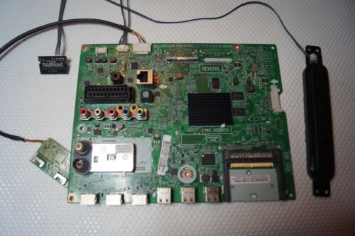

potrebujem poradit ...mam nasledujuci tv s MB LD33B/ LC33B/ LE33B/ EAX64797004/1.1/
Je to wifi ready smart tv

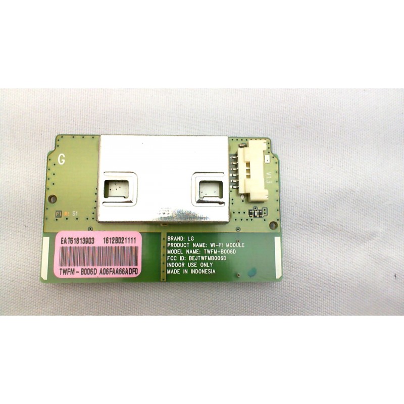

Chcem vediet ci je mozne doplnit wifi modul ..po pripade aky ,aby som nemusel tahat kabel k routru
nasiel som TWFM-B006.
https://www.electromix.co.uk/tv-wifi-mo ... -ww2a.html
neviem ci kompatibilny a ci bude fungovat
pripojenie do MB je na konektor aj mechanicke ulozenie je pripravene
vdaka za rady.

a čo si skúšal a ako si skúšal ? Trepeš kraviny !! mainboard pre LN575 je ten istý ako pre LN570 !! ak neveríš nasaď škulky a pozri na nálepku medzi ci modulom:
samozrejme len zasunutím do konektora to nebude fungovať, tak isto ako prehraním eeprom.. chce to trošku viac
