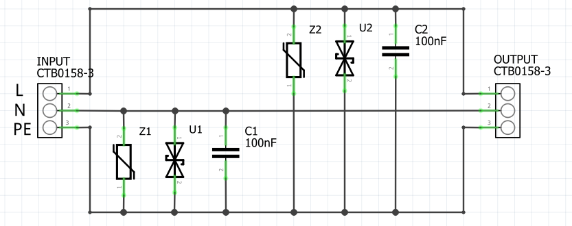

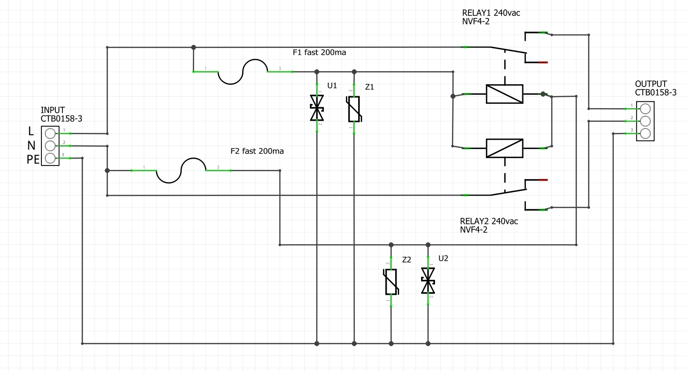

Napadlo ma skúsiť to ochrániť TVS diódami v kombinácii z MOV a kondenzátorom. Dve mnou navrhnuté schémy odpojovača a zvodiča prepätia prikladám nižšie. Čo si o tom myslíte?
TVS dióda
skratový prúd 200a počas 10ms
maximálne napätie 414v
reakčný čas 1ns
MOV varistor
skratový prúd 8000a počas 20ns
maximálne napätie 710v
reakčný čas 10us

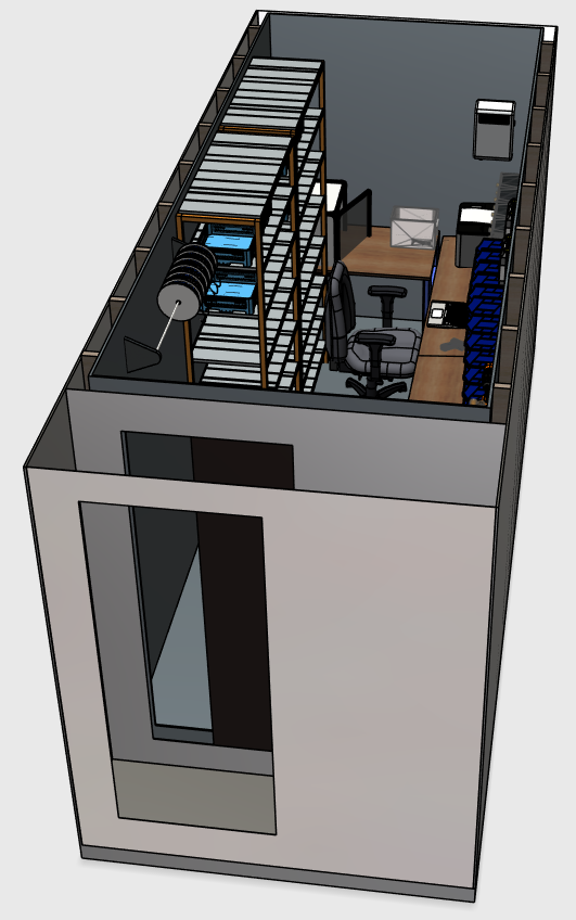

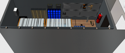

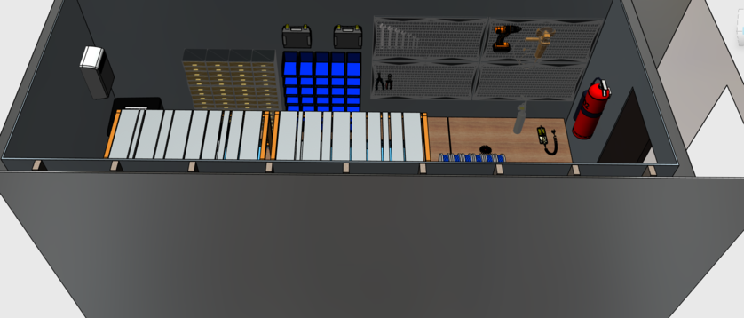

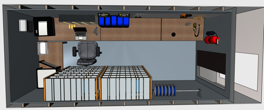

Na obrázkoch nižšie je model spomínanej dielne. Vonkajšiu konštrukciu bude tvoriť plech 0,55mm pozink potom drevený rám hliníková izolačná fólia, samozrejme všetky spoje budú prelepené hliníkovou páskou a na to pôjde bukas. Skrutky budú opäť prelepene gumovou izolačnou páskou. Vonkajšia vrstva by bola uzemnená a vnútorná tvorená hliníkovou fóliou by bola neuzemnená / plávajúca. Súčasťou je aj predkomora, ktorá zabezpečí že vždy budú aspoň jedny dvere zatvorené a elektronika tak nikdy nebude exponovaná okolitým vplyvom.

Odpojovač z poistkou a TVS, ktoré po prepálení poistky odpojí relé.
Zvodič prepätia
Zvodič prepätia

podľa mňa si málo paranoidný, chcelo by to pridať. Po technickej stránke, hliníková lepiaca páska nieje vhodná, lepiaca vrstva nieje vodivá, použi nity. Čo sa týka el. energie, potrebuješ sa úplne oddeliť od siete, použi elektrocentrálu. Ale inak aj mňa by zaujímalo, čo by sa dialo v Európe s rozvodmi energie, komunikáciami, počítačmi, autami, keby puťko šupol jednu takú rachejtľu strednej ráže niekde nad Severné more

Bežné zostavy systémov LPS sú navrhnuté pre pohltenie indukovaných prepätí od 250kA bleskových prúdov, na tvoju aplikáciu musia postačiť.
Al páskou sa vytvára kapacitné spojenie, vhodné pre vyššie frekvencie.
Dobrú inšpiráciu nájdeš v laboratóriu EMC.
EDIT: Nezabudni na vetranie, človek bez vzduchu dlho nevydrží.

Áno samozrejme vetranie cez nejaký sifónový princíp, bude sa tam spájkovať. Tá primárna vonkajšia kovová skrinka bude úplne uzavretá 0,55 pozink a plechy sa budú prekrývať. Fólia je len zicher, viem že ideálne to má byť všetko spojene. To budem dajako riešiť na mieste...

Odfiltrování přepětí řeší filtr NEMP. Je na to norma.
Nejjednodušší je na přivod dát trubičkové pojistky a jiskřiště. Pak oddělovací transformátor s oddělenými vinutími v komůrkách. Za trafem už stačí varistory a případně jednoduchý filtr. Pak to celé můsí být vhodně umístěné v plechové bedně s oddělenými komůrkami.
Vtip je v tom, že jiskřistě pobere obrovský výkon a nedegraduje v čase jako varistor. Při velkém přepětí přehoří pojistky a oddělí zbytek od sítě. Trafo díky přesycení jádra na výstup přepětí nepustí.
