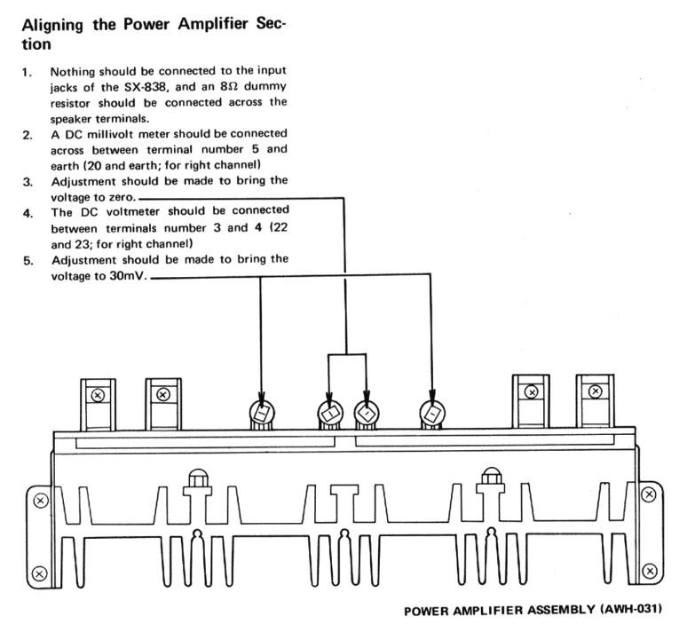

Potřebuji nastavit klidové proudu a v servisním manuálu je uvedeno, že se připojí jako zátěž na výstup "8 Ohm dummy resistor" ...
Něco jsem k tomu hledal, ale pro jistotu bych byl rád, kdyby mi někdo potvrdil, jestli mohu použít tohle:
https://www.mall.cz/svetla-automobily/c ... 0103331168
TME ve 100W nemá nic skladem a nechci čekat na dodávky z Alíku ...
Díky moc !

Klidový proud nastavuješ bez signálu takže by to mělo s uvedeným rezistorem jít. A třeba potom s generátorem změřit i šířku pásma při menším zatížení, nevím jestli vydrží trvale udávaných 100W.

Ten odpor neřeš. Klidně tam může být i odpor daleko nižší zatížitelnosti. Pokud není konec vadný nemá co shořet.
Hlavně aby byl potenciometr hlasitosti na min.

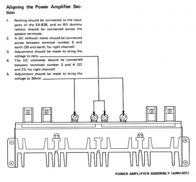

Přikládám scan ze serv. manuálu, kde je to uvedeno, já si to nevymyslel ... :-)

Na to nastavení stačí, pokud ho tam tedy na výstupu mernomocí chcete mít, i miniaturní odpor 8,2ohmu. Vždyť se to nastavuje bez buzení, tak tam prakticky žádný výkon neteče, pokud není z nějakého důvodu abnormálně ujeté ss napětí na výstupu, ale to snad jde změřit ještě před připojením toho rezistoru, či ne?
Jedním trimrem se po zahřátí zesilovače (cca čtvrthodinka by mohla stačit) nastaví co nejmenší DC ofset (napětí) na výstupu, a druhým trimrem se velmi opatrně nastaví klidový proud. No a protože se klidový proud měří nepřímo jako napětí na rezistoru, tak je lepší pro toto nastavení vložit místo pojistky pro koncové zesilovače raději nějaký omezovací rezistor, např. já používám 47ohmů/5W, protože trimry pro nastavování bývají po těch letech zaoxidované, a při otáčení s nimi hrozí, že proteče velký příčný proud, a odpráskne koncové tranzistory.
