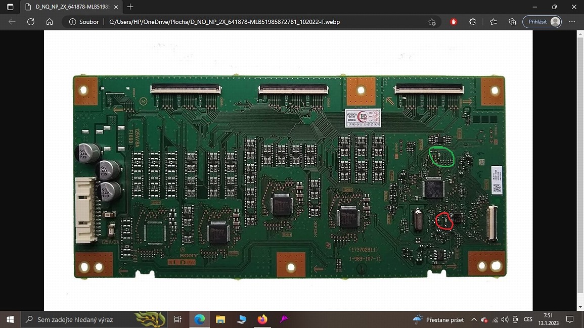

Po zapnutí tv se na driveru rozsvítí zelená dioda,po nějakých sekundách se rozsvítí červená na něm a to (blik-blik-blik) ten třetí blik zároveň 2vteřiny svítí,potom hned zhasne a ihned (blik-blik a při třetím bliku červeném už tv vypne a začne blikat 4x red standby (a pro doupřesnění,ta zelená svítí stále na tom driveru,když se k ní rozblikává ta červená) ty diody sem zakroužkoval
