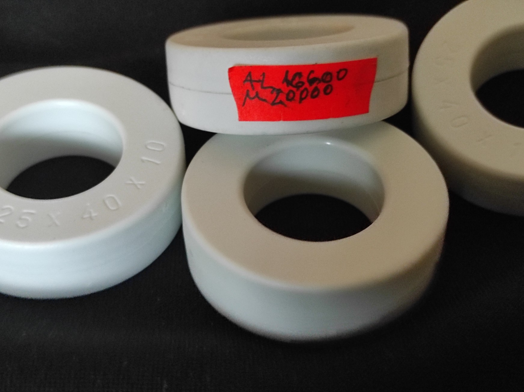

Spíš se můžou projevit zemní smyčky u propojení různých typů zařízení, proto používám oddělovací audio transformátory doma vinuté na bílých nanokrystalických kruhových jádrech průměr 40mm 760 / 760 závitů drátem CuL 0.17mm.

Jak se doma motá 2x 760 závitů tenkého drátu na malinký toroid?

Vystřihl jsem ze sklotextitu pásek o šířce 10mm a délce 200mm, na koncích vypiloval drážky a navinul na to drát a provlíkal to vnitřkem toroidu jako jehlou 760x, trvá to asi hodinu jedno vinutí.
Drát jsem zvolil 0.17, aby se to netrhalo a protože ho mám doma, ale může být i silnější, třeba 0.25mm, má to pak menší ohmický odpor a transformátorem lze prohánět větší proud.
Zas tak malý není, má průměr 40mm a vine se to dobře.
