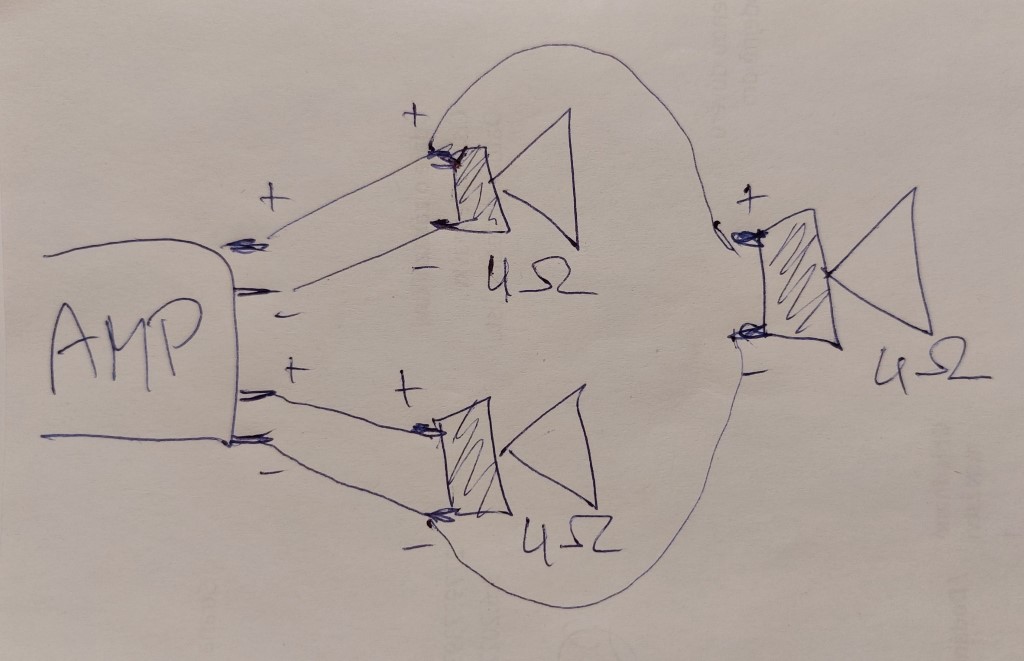

Ahoj,
poprosil bych o radu. Jsem pouze prostrednik, ale popravde nevim, jak se k tomu postavit. Je to hnus, ja vim, ale vedeli byste, jaka bude impedance teto "soustavy" na kanalu? O zesilovaci nic nevm, ale hadam, ze 4 ohm.
Dekuji

To schéma je blbost.

Impedance bude něco přes 1Ω, takže ti zesík asi sčoudne.

Přesně tak, to schéma je blbost. O impedanci nelze nic říci, protože tam máš dva zdroje (L a P) s proměnnou vazbou.
Buď zapoj dva repráky spolu na jeden kanál a třetí na druhej kanál nebo to zapoj jako můstek (pokud to lze) a všehny tři repráky na jeden můstkovej výstup a nebo třetí reprák nezapojuj a funguj na dva (což bych udělal já).

Ano, hudebne a zapojenim je to blbost, ale pry to hraje, asi 2min test.
Legenda: 2 prenosne stereo aku boxy, jeden poskozen a z nej zustal 1 reprak ok, ten by chtel dotycny zapojit ke stavajicimu stereu, prostor tam pro nej je, jen to zapojit.
Ja tu jeho ideu chapu, chce reprak vyuzit a navysit vykon.

Pokud má ten zesilovač společnou zem, tak je ten reprák zapojený paralelně k tomu vrchnímu. A má to výsledně 2 ohmy a spodní se chová jako samostatný

A pokud už je každý jeden kanál do bridge, bude se to chovat naprosto nepředvídatelně. Bude to hrát rozdíly L-P nebo součty? Kdo ví.

Za podmínky, že jsou repráky stejné:
POKUD to je nemůstkovaný zesilovač, pak jsou minusy výstupních svorek na společné zemi. Třetí reprák tedy bude připojený paralelně k hornímu repráku. Zatěžovací impedance tedy bude pro ten kanál zesilovače poloviční. Druhý kanál bude nadále zatěžovaný jenom svým reprákem.
POKUD to je můstkovaný analogový zesilovač, pak bude ten třetí reprák hrát součtový signál obou kanálů. Polovina horního a polovina dolního kanálu zesilovače budou zatížené impedancí, která odpovídá cca třetině impedance repráku.
POKUD to je můstkovaný zesilovač třídy D, tak ten nesnáší zapojení repráku takto a bude se hodně zlobit. Impedance neimpedance. Předpokládám, že jde o tento případ.
Každopádně tím vůbec nic nezíská.
1) Bývá zvykem jednotlivé prvky schématu pojmenovat a označit, aby se o nich dalo mluvit.
2) Autorovi nápadu že vzkazuju, jestli by si radši nechtěl hrát se sirkama ve stohu slámy.

Pochybuju, že by tam bylo něco jinýho než "D". A "D"oufám, že to celý svítí modře.

Pardon, aku = neco podobneho JBL Charge, trochu jiny tvar, 2x10W. Treti repro by melo byt identicke, ze stejneho boxu.
Zapojeni po dotazu vysvetleno, vse je kvuli vodeodolnosti lepene a dobre se dostane pouze k temto kontaktum +/-.
Vyridim, at se ho tedy pokusi napojit na jeden reprak, aby to melo sanci prezit.

T0Mcz píše:...aku = neco podobneho JBL Charge, trochu jiny tvar, 2x10W. Vyridim, at se ho tedy pokusi napojit na jeden reprak, aby to melo sanci prezit.
Jo tohle...
Ať nejsi za vola: jestli ještě není pozdě, vyřiď mu radši, ať si ten jeden reprák pošetří na něco jiného a do tohohle ho radši vůbec nepřipojuje.
A, jestli to přesto udělá, ať pak za tebou s tím nechodí.
Všichni, kdo tu zmínili, že těžko předpovědět, jak se to bude dlouhodobě chovat, vědí, o čem je řeč. Věř jim.
