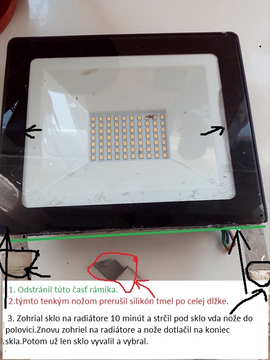

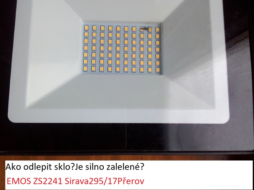

Ako na vybratie lepeného krycieho skla LED svetla.
