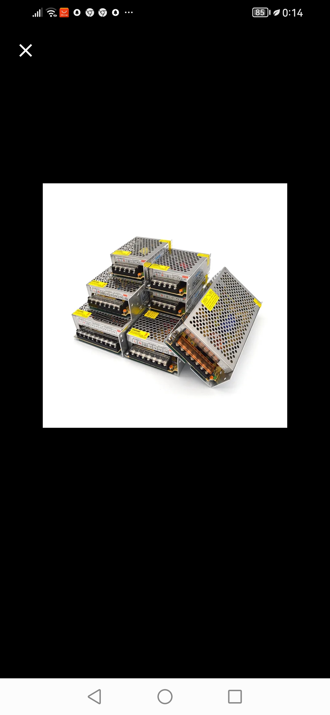

Ahoj všetkým. Dostal sa mi do ruky malý čínsky zdroj 15V 15A. Trimrom som ho stiahol na 13,8V. Po pripojení TRXu rušil tak za 7s. Chcem sa opýtať nedá sa to nejak odrušiť? Ja viem kvalita nič moc, ale keby to šlo potešilo by. Ďakujem. Sorry za ten duplicitný obrázok.

Záleží kudy jde to rušení, jestli po napájení, nebo vzduchem. Po drátech nasadíš filtrační kondíky a ty to požerou, ale vzduchem je to horší, tam bys musel poctivě stínit ...

Spis nez kondiky bych zkusil feritove perly na draty.

Pošli fotku vnitřku. Musí v něm být přinejmenším vstupní filtr a blokovací kondík mezi primárem a sekundárem. Feritová jádra na kabelech jsou až druhořadá.

Tyhle čínský plecháče do 3D tiskáren, bastlených CNC a podobnejch verků, co jsem měl na stole, tak vždy měly vstupní filtr dost podobnej co je v lepších PC zdrojích.

Zvonku to moze vyzerat rovnako, ale vnutri moze byt nejaky ojeb. Zalezi od toho, kto to vyrobil.

U většiny takových krámů najdeš na desce vstupní filtr (soufázová tlumivka) vyklemované a kondenzátory (měly by být X2 / Y2) neosazené. Někdy by mohlo pomoct tohle vybrakovat z nějakého KO zdroje a napájet sem...

Mám tady zrovna dva kousky 12 a 24V. Jeden je Jyins a druhej Mean Well a oba mají filtr osazený.

Mean Well aj Jyins su firmy, co zdroje "par" rokov vyrabaju, takze by mali mat filtre vporiadku.
Ale ked si niekto kupi na AliExpresse nejaku imitaciu pochybnej znacky, potom sa moze divit, co vnutri bude (alebo naopak nebude).

Jirko a ty Tvoje zdroje taky ruší? Hádám meanwell je celkem lepší čína a tam už nějaké EMC řeší...
Já si bral nějakou čínu 12V /1,5A a při zapnutí mi na stole zamutuje šum rádio.. No zde je to i celkem dobře, protože je ve zdroji do 750V a alespoň si uvědomím, že běží...

#11 Příspěvek od Celeron »
