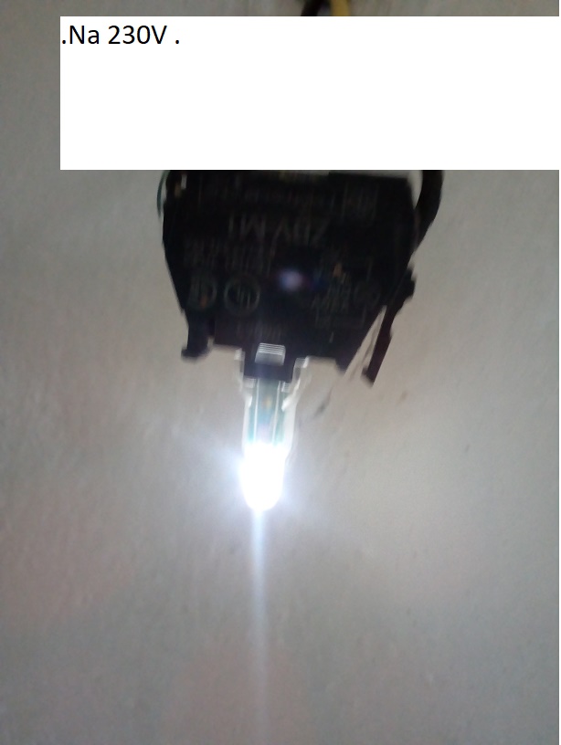

Kúpim túto signálku na 230V.
#1 Příspěvek od tiktak1953 »
Zhánam len samostatnu túto signálku ,staci pouzite z ovladcich panelov ,aj 5 kusov ,naj zo slovak.Je obdlznikoveho tvaru.pouziva sa uz 20 rokov na zapade.dik

Kluci diky, mne ide iba o tu signalku ako je na obr.na specialne vyuzitie!!Takze ,na vonkajsych rozmeroch presne ne-va-di.Vicious aleb hocikto druhy zo slov.ozvi sa na mail,dohodneme sa.Ked mozem, radsej viackusov zelenu!!!

Nebo si ji oprav. Přímo ta LED vadná určitě není. Je v tom měnič, některé odejdou jen proto, že se v nich přeruší SMD pojistka. Po příčině jsem nepátral, ale je to zvláštní, vypadá to, jakoby odcházely bez důvodu.

Teď to tu nemám. Ale není to nic zvláštního. Malinkej tišťáček, smd cívečka s trochou smd smetí okolo.

Pokud mi zrak neklame, je to průmyslová Schneider ZBV, viz moje využití a foto vnitřku zde

Kdyby tazatel nebyl tele a zadal označení z kontrolky: "schneider ZBVM1" do vyhledávače, tak by zjistil, že třeba v tme.cz je mají při odběru 5ks za baťovských 250Kč/ks.
Jiný výrobce do té zacvakávací patice pasovat nebude.

Shánět nějakou starší nebude asi moc terno. Tyhle signálky se časem jaksi vysvítí a začnou blednout. Potom se mění - protože nejsou vidět. Na vině je ztráta kapacity toho předřadného SMD kondezátoru (ten největší na fotce).
Pokud se ti s tím chce patlat, tak dělej jak umíš. Někdy bývá i zakápnutý nějakou pryskyřicí a tak směle do toho..

ZBV1 je moja signalka,ale moze byt hociaka na tento sposob.ako som pisal hned.ale na 230V!!

To co jsem tehdy použil byla modrá M6 na 230V. Je možný, že některý ty ZBV, třeba na 24V, jsou postavený jinak. Anebo už to výrobce nějak kostnul.. Nikdy jsem to moc neřešil, prostě ji vycvaknu a dám novou.
