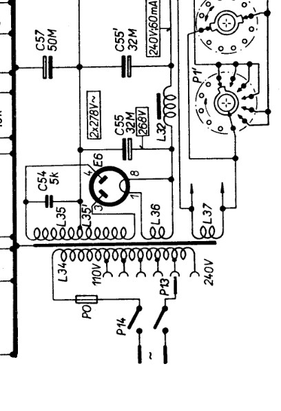

Prečo je medzi jednou anódou a stredom C54? Načo tam je? Keď už, prečo ho nedali medzi obe anódy a stred?

Asi chyba ve výkrese. Buď tam jeden kond chybí a nebo je tenhle zapojenej jednou nohou jinam. Co to je za lampičkovou potvoru?

je to 623A MÁJ. Všimol som si, že takto to je zapojené vo viacerých modeloch. Chyba to nebude.

Pokud má odrušit něco, co může projít kapacitní vazbou mezi primárem a sekundárem, pak stačí blokovat tu část sekundáru, která leží na primáru.

Jako myslíš že to vinutie na ktorom je kondenzátor je namotané priamo na primárnom vinutí?

Je to možné. Nevím samozřejmě v jakém pořadí to bylo vinuté. Každopádně kapacita mezi vinutími může dělat všelijaké brikule.

Elektricky je ta kapacita přítomná i na druhé polovině sekundáru. Trafo nemá velký rozptyl a poměr sekundárních polovin je 1:1 (jak už to u poměru polovin bývá :wink: ).

Kdysi dávno se dávaly 1 n kondenzátory i do diodových graetzů ke každé diodě. Vysokofrekvenční odrušení.

Lenže tento kondenzátor nie je paralelne k dióde, ale paralelne k trafu. A jak trafo transformuje, tak transformuje aj tú kapacitu na ostatné vinutia cez transformačný pomer. A teda je jaksi jedno, ku ktorému vinutiu je ten kondenzátor pripojený. V rámci šetrenia stačí jeden.

To má byť akože kompenzácia jaloviny alebo prečo to tam je?

Mnohem zajímavější je tlumajzna L32. Pochybuju, že opravdu má 467Ω.
