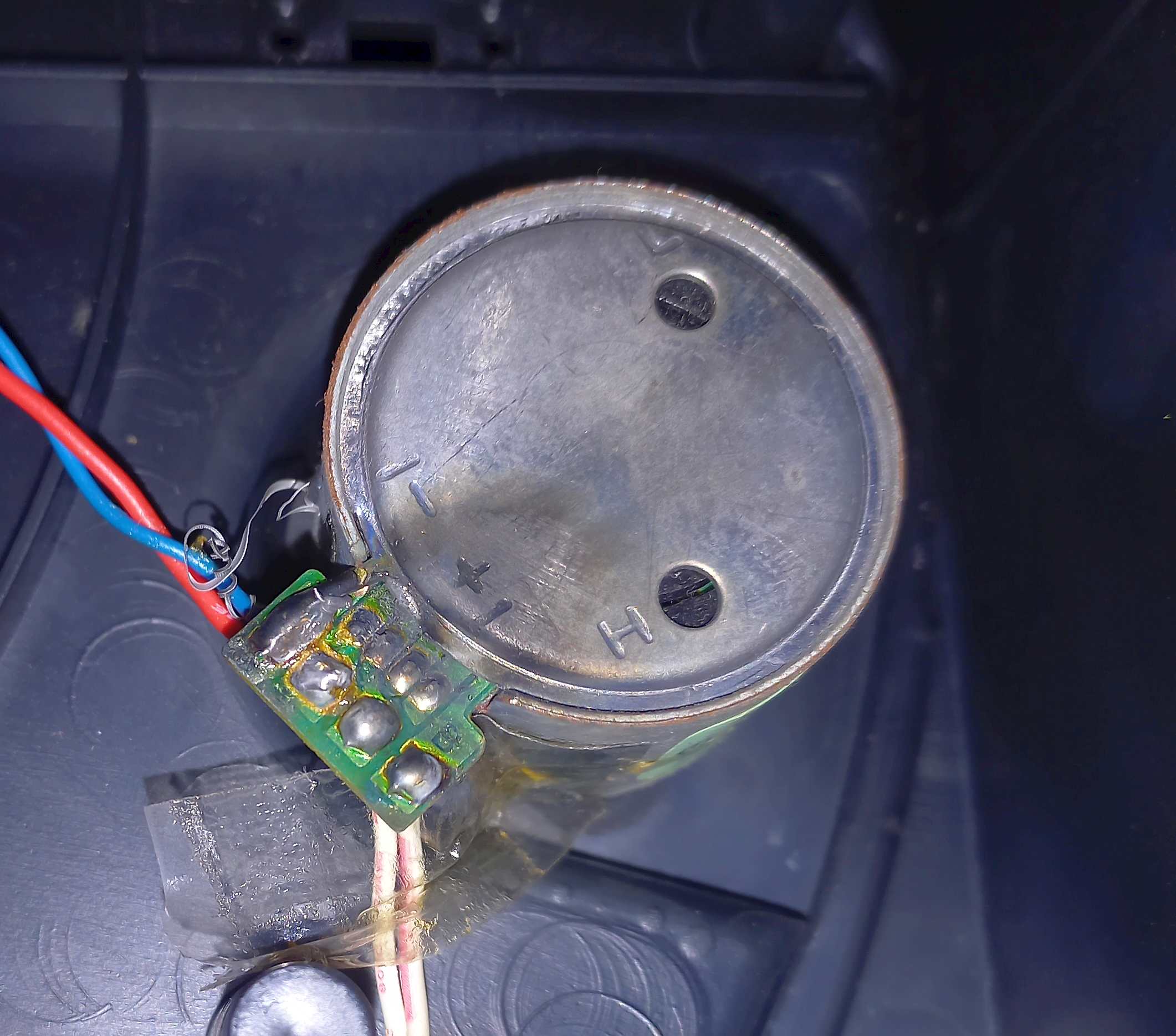

Zdravím, nevíte, kde prosím zakoupit tento motorek za levno? Někdo gramofon asi zapojil na 230V namísto DC 12.

Možno sa dá opraviť. Skús vymeniť integrač, prípadne pozri, či je odpečený plošný spoj pod zadným krytom motora. Motor otvoriš jednoducho plochým šrubovákom. Mali by tam byť len dva trimre.

Silně pochybuju o tom, že to přežily kartáčky. Podle mě je to zbytečná práce.

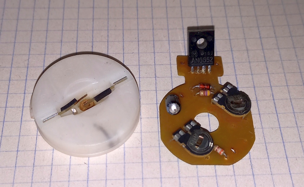

Pred mtorom je integrač. Ten by šiel ako prvý. Do motora sa prúd ani nemusel dostať. Je tam aj elektrolytický kondenztor 22µF. Takže to nemuselo byť ani 230V, stačí prepólovaných 12V.
Motor sa dá otvoriť za 5 sekúnd. Odletovať plošačik od komutátora za minútu. Sme na bastlírne. Nevidím dôvod sa do toho motora nepozrieť. Možno stačí vymeniť strelený kondenzátor.

Nakonec jsem našel podobný motorek z jiného gramofonu. Otáčky talíře jsou v pořádku. U obou motorků je regulátor AN6652
Na fotce je nefunkční regulátor.
