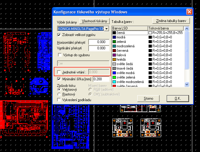

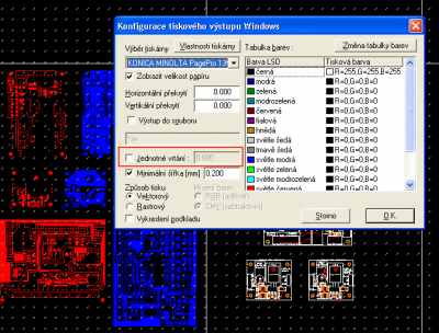

Tam není u postprocesoru v nastavení něco jako "jednotný vrtání"?
Je to docela praktická věc při domácí výrobě, to by snad autor návrhovýho systému měl vědět.

#5 Příspěvek od ZdenekHQ »
Jak já to mám jednoduchý, že můj návrhovej systém navrhoval normální chlap z Brna.
Ono to samozřejmě u Gerberu nejde, ale při výstupu na tiskárnu včetně virtuál pdf ano.

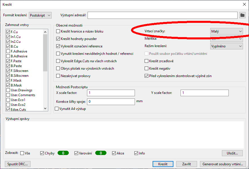

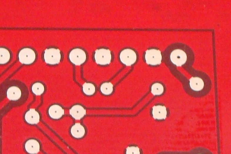

Ahoj, v KiCadu při generování podkladů (ne Gerber) lze zvolit vrtací značky. Volba "malé" udělá to co je vidět na foto. Pro představu velikosti: spoje mají šířku 1mm.

Pánové všem děkuji za rady a návrhy,nakonec jsem to vyřešil jak navrhoval Stapl.Taky jsem dřív dělal v eaglu,ale ten max.rozměr půl eurokarty je žalostný.Kašlu na ně učím se Kicad.
