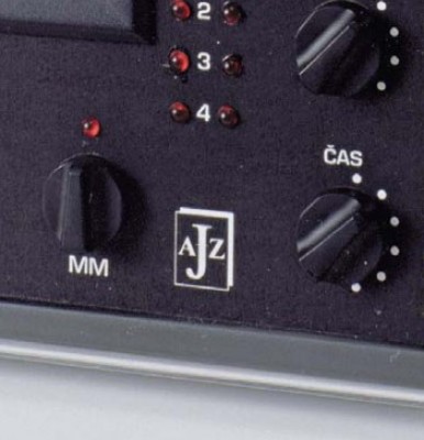

Nepoznáte niekto náhodou čo je za firmu JA-Z. Voľakedy vyrábala regulačnú techniku. Existuje ešte? Logo posielam.

Copak máš s tou kaskádou pro kotle na obrázku, kutile?
Nefunguje?

Nebol som pri tom, ale údajne pri nastavení časového oneskorenia na pozíciu 4- 10minút nepripína kotly. Máme to u nás na dedine v kultuáku.

Je potřeba zkontrolovat kontakty těch otočných přepínačů. Časem zaoxidují, a když pak přijde "někdo" co to chce vylepšit, a otočí je do jiných poloh, tak je vymalováno :evil:
Jsou tam přepínače se třemi sekcemi po čtyřech polohách,
a pak ještě jeden šestipolohový s dvěma sekcemi, a to je ten na čas.
Obyčejný multimetr na jeho proměření stačí (já používám UNI11-e pro její rychlou rafičku odhalující okamžitě i kolísající vodivost při vyklání s ovladačem). A pokud ty kontakty haprují, tak dovnitř stříknout nějaký čistič (používám Kontakt 60), a točit několik minut z jedné krajní polohy do druhé :D
Při rozebírání je vhodné si poznačit lihovým fixem, kde jsou ty 3 jednotlivé plošné spoje zasunuty v těch svislých bílých držácích klece, dost to usnadní zpětnou montáž.
