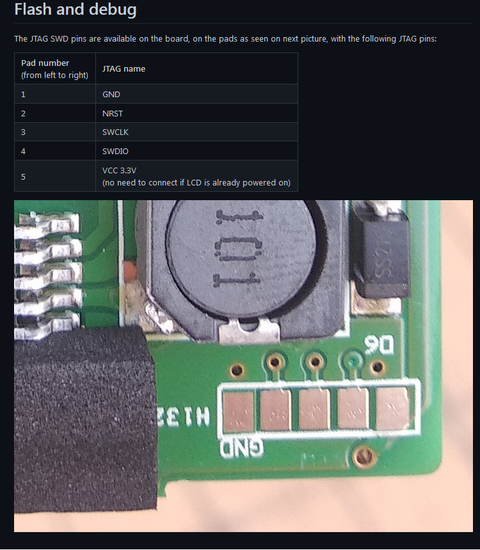

Chcem poprosiť o radu ohľadom displeja 850C.
Potreboval by som si zálohovať obsah procesora. Na DPS sú k dispozícii piny JTAG - viď foto. Bolo by dobré mať celý obsah procesora ak by sa pri pokusoch úpravy firmware a prípadnom "bricku" dal vždy dostať do pôvodného stavu.
Procesor je GD32F103RET6 čo je 32 bits ARM Cortex M3 a je veľmi podobný STM32F103.
Viete mi prosím odporučiť nejaký programátor ktorý to zvládne cez JTAG?

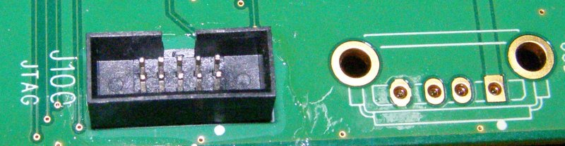

#9 Příspěvek od ZdenekHQ »
Jsou ty konektrory JTAG nějak "normalizovaný", nebo si každej výrobce (raději) dělá, co chce. Jde to najít šlusmetrem, ale nesmí tam být lak, pak je to trošku horší...
V tomto případě procesor MK22FN256VLL12
