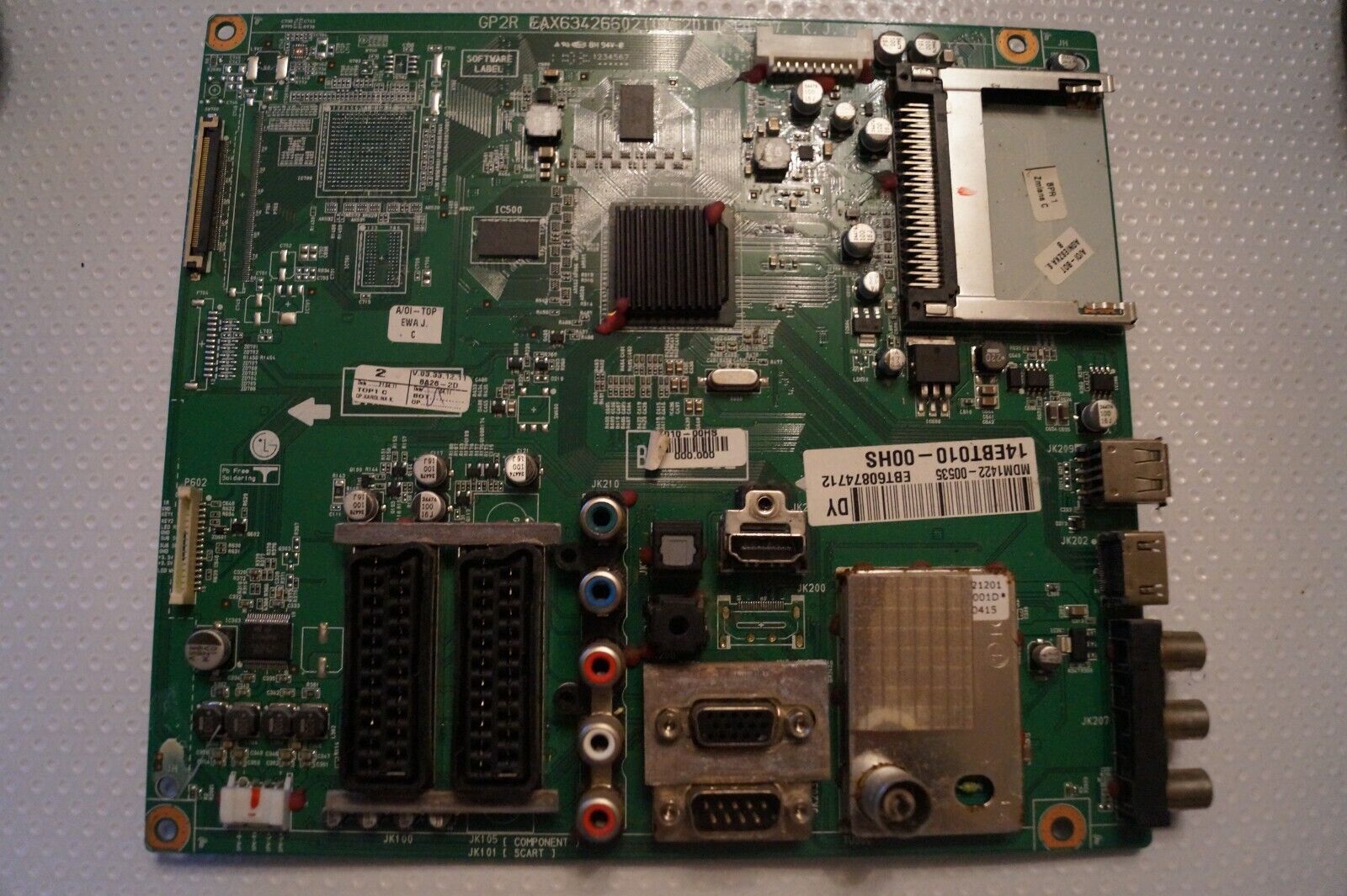

Mam na opravu TV LG 42PW450 (mainboard EAX63426602 EBT61267463), neda sa zapnuť. Zdroj , y-sus, z-sus sú OK.
Mainboard je zly. Hľadal som mainboard na ebay EAX63426602(0) EBT60874712 FOR 42" LG 42PT353K ale neviem či to bude komptibilne,
pretože na mojej doske je o jedno BGA viac. Na druhej doske nieje inštalovane.
Bude to fungovať?
rnbw píše:Nemoze to byt DVB (MPEG) procesor?
[edit]
Pozeram do blokovej schemy a bude to 3D procesor. Takze boli asi verzie s 3D a bez 3D. Bude tam asi aj iny panel?
pokial by nefungovalo 3D nevadilo by mi to, len aby to zobrazovalo obraz korektne, prinajhošiom zoberiem drahšii mainboard zodpovedajucu povodnej
