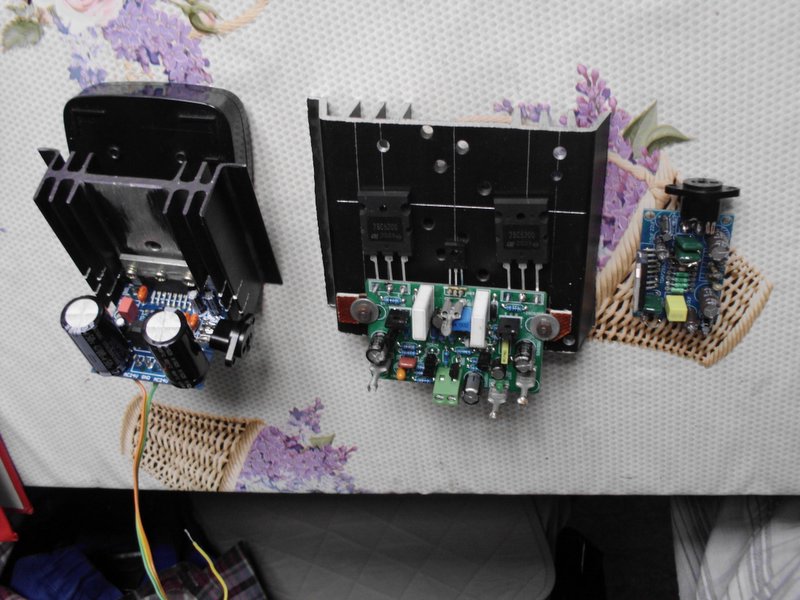

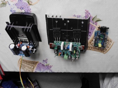

#12 Příspěvek od BOBOBO »
Přiznám se bez mučení , že osciloskop jsem alespoň 5 let nepoužil . No postavil jsem dva kusy . Použil jsem na "oživení" starý , dříve často mnou používaný zdroj ze dvou trafáčků 24V 2W , takže +-cca 32V . U prvního je sice odběr minimální , ale na +větvi se objevilo 42V -zpět. Je to demontovaný obvod , stav neznám , druhý 7293 jsem dal china nový a tam je to obráceně . Napájení kleslo na cca 2x15V . Velký klidový odběr . Je sice vysoce pravděpodobné , že obé kmitá , ale ptám se , jestli je to běžné , bych neobjevoval ameriku . Je to zase pro toho 70sátníka do komba , kde byl použit "starý" obvod , který je již i v china "drahý" . Roky jsem měl doma ten kinozes , tak jsem si myslel , že ho využiji , když je deska za dvacku ... no hodiny jsou pryč a nic .
ransom
Příspěvky: 3933
Bydliště: Náchod
#13 Příspěvek od ransom »
Pokud je v pořádku zapojení, vyser se na ty piditrafa. Neutáhnou ani klidovou spotřebu. Na to je potřeba dvojitý stabilák s ochranou nastavenou tak na 1A.
Dávat tenhle integráč do komba je pak vyloženě vražda...
Příspěvky: 20872
#14 Příspěvek od BOBOBO »
Víš , když jsem vyráběl zesy pro DJ 100-300W , tak jsem je všechny oživoval těmito trafíčky . Krásně se nastavoval pracbod . Ve škatuli jsem měl dva ručkáče z magičů , ty jsem připojil na odpory a stáhl trimr na nejmenší proud . Připojil tento zdroj a nastavil na začátek poklesu napětí toho zdroje . Jde to perfektně a neexistovaly čmoudíky .
No ze zoufalství mi zde zbyl jeden diskrétní konec , tak jsem ho sestavil . Ale rád bych udal i ty integrované . Jen pro info je tam 12" a je to pro banjo .
ransom
Příspěvky: 3933
Bydliště: Náchod
#15 Příspěvek od ransom »
Tím pádem nejsi v zesilovačích žádný novic.
300W konec bude mít klidový proud kolem 100mA. To je před usměňovačem a filtrací nějakých 150mA z trafa. S následkem poklesů a zvlnění, protože to je zkratuvzdorné 2VA trafíčko do kontrolek, se jmenovitým proudem nějakých 80mA.
TDAčko má klidový odběr tuším mezi 30-60mA, podle konkrétního typu. A je háklivé na zvlnění. Zkus to se stabilákem kolem +/- 20 až 24V. Pokud se nechytne, tak někde chybka. Zapojení, součástka, nežádoucí vazba. To ale na dálku sotva někdo bude hledat.
Nástrojový zesilovač musí být podstatně robustnější než zesilovač na reprodukovanou hudbu. Pracuje dlouhodobě na hraně výkonu, často v horku, navíc energetická bilance může být v podstatě shodná s trvalým sinusem. Takže nutně musí mít robustní koncové tranzistory a taky podstatně větší chladič než co máš na obrázku. Banjo jako akustický nástroj ještě dejme tomu, ale třeba elektrická kytara by ti takovej minichladič za chvíli rozpálila na 100°C. Nebo na to hooodně foukat, lejt vodu, nebo to koupat v nějakým freonu a chladit odparem (to prej dělali na prvních tuzemských beatových dnech v Lucerně).
Na nástroják s výkonem kolem 100W bych radši než švába viděl něco minimálně s párem v TO-3 či TO-247 (co to máš na tom obrázku? to jsou 2SA1943/2SC5200? To by šlo), nebo dva paralelní páry v TO220. Na masivní základně a s dobrým snímáním teploty pro stabilizaci klidovýho proudu. Na highend HiFi zvuku naopak tolik nesejde. Muzikantům někdy dokonce udělá radost zkreslení sudými harmonickými.
A protože nejcennější věcí v kombu je reprák, tak to MUSÍ mít výstupní ochranu. Ochrany ve švábu jsou k ničemu, pokud ten šváb střelí.
V nouzi nejvyšší se dají ty TDA řadit paralelně. Ale to už mi přijde jako poněkud samoúčelné.
