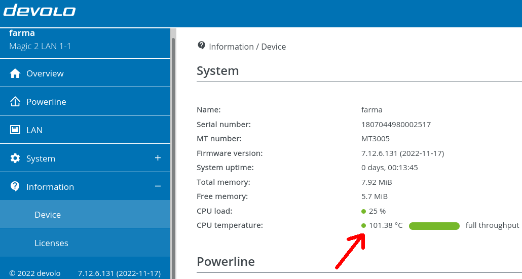

Dne 16.2.2023 to ale začalo blbnout, nejvzdálenější spoje vypadli a zůstali funkční jen jeden pár vzdálený od sebe cca 100m a to ještě se cca 60% ztrátou paketů.
Nainstaloval jsem nový firmware 7.12.6.131 a ten zobrazuje i teplotu procesoru, bylo tam cca 80-105°C, modemy horké, už si nepamatuji jestli byly tak horké jak byly nové.
Jeden modem jsem rozebral, vše na pohled OK, kapacita kondíků zdroje dle měření větší než na štítku. Tak asi se aktivovalo nějaké softwarové kurvítko a snaží se v tom po záruce upéct čipy, nebo je to celé špatně nadimenzované s ohledem na chlazení.

teplota CPU Devolo Magic 2 LAN
