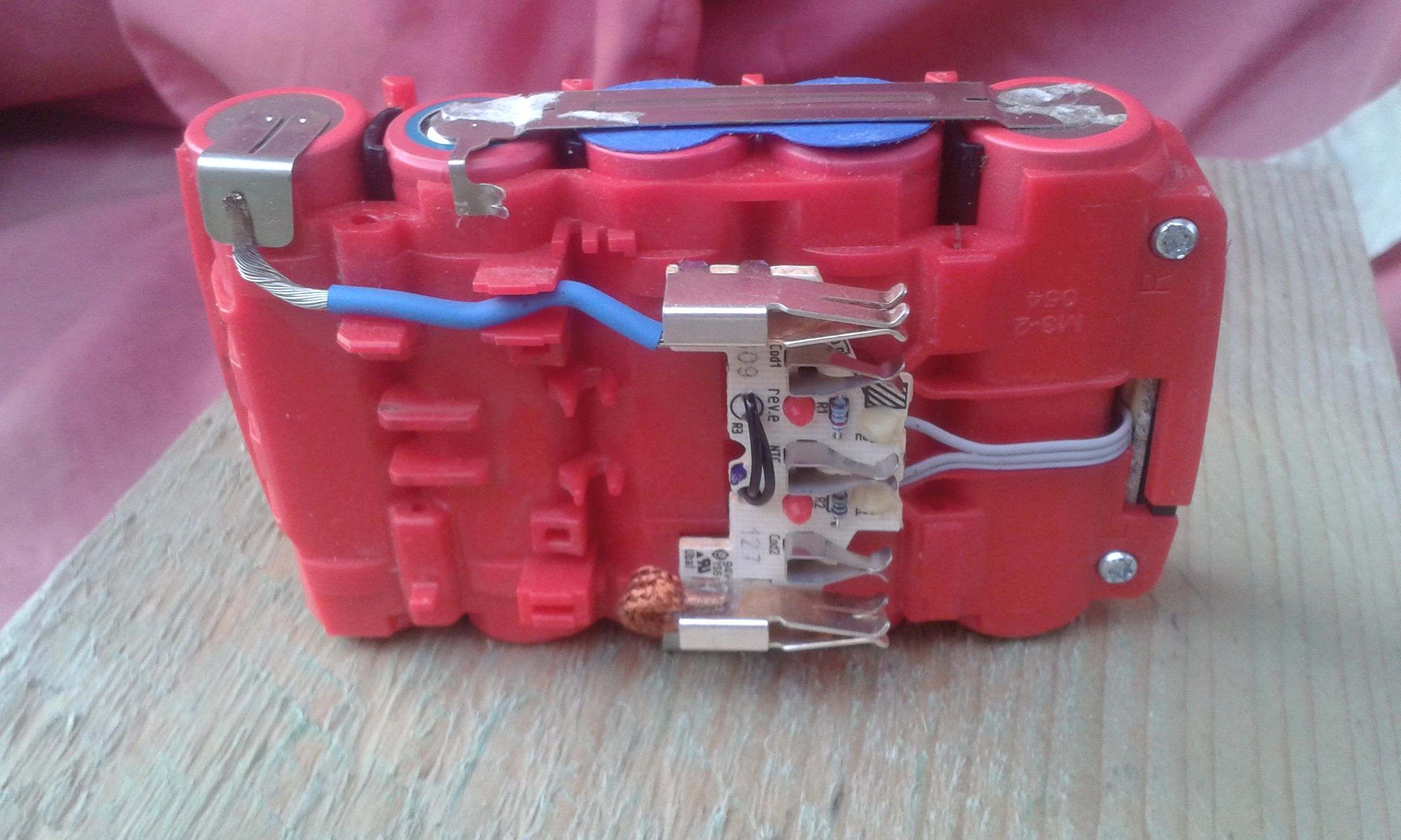

Zeptám se zatím alespoň obecně ,je tu někde cílená diskuse kolem případné opravy této aku pro vrtačku Bosch ?
Pokud ne zeptám se přímo, dnes mi donesl syn tuto aku :
https://baterie-k-aku-naradi.heureka.cz ... E#prehled/
asi 3 roky stará u které mu postupně odešlo zapínání kontrolky kapacity aku LED byt jinak byla funkční ,nyní mu klekla jakoby bez varování a nějakého důvodu /přetížením/apod, nadobro,zatím jsem jen rozdělal kryt ale krom dobré pojistky zatím na nic nepřišel na článcích jsem rovněž téměř nic nenaměřil ,žeby plánované stárnutí pomocí nějakého čipu ??Udajně se to obdobně takto zachovalo u jeho více kolegů na stavbách se kterýma se potkává.
Vyplatí se to vůbec opravovat ?Nechápou proč tomu případnému podvybití článků a jejich následného zničení pokud spadne napětí tuším pod 2 V neochrání ten balancér ?

Co znamená "na článcích jsem rovněž téměř nic nenaměřil", to znamená že jsou vybité? Pokud je napětí na článcích hodně nízké tak to lze řešit tím, že jednotlivé články (nebo dvojice článků) nabiješ z externího zdroje na nějaké rozumné napětí třeba 3,5V a více a pak už by se měla dát baterie nabít normálně nabíječkou. Pak ji zkus zatížit a měřit napětí na článcích a asi zjistíš, že na některém klesá napětí rychleji. Ten se při používání přepóluje (měla by tomu zabránit elektronika ale...?) a baterie se jeví jako mrtvá.

Balancér není určen na ochranu před hlubokým vybitím, ale na srovnávaní napětí mezi články při nabíjení. Na ochranu před hlubokým vybitím tam bývá jiný obvod a ten v případě poklesu napětí pod určitou úroveň články odpojí.
Pokud je ochranný obvod přímo součástí každého článku v tom aku packu pak by to vysvětlovalo, že mají nulové napětí, protože je obvod uvnitř v článku odpojil. Po připojení na nabíječku by se měl obvod obnovit a mělo by jít aku pack nabít pokud nedošlo k definitivnímu poškození některého z článků zapojených v sérii.
Nabíječka přímo určená k nabíjení tohoto aku packu by se měla snažit jej nabít i v případě, že došlo k hlubokému vybití.
Ochranný obvod v článku má sice malý odběr, ale i tak přeci jen něco bere a pokud zůstal aku pack delší dobu v tomto stavu tak mohlo dojít k definitivnímu zničení článků a v takovém případě už neožijou ani po připojení na nabíječku.
Nicméně ani pokud by se aku pack zdánlivě podařilo nabít tak nemusí být ještě vyhráno. Pokud bude nabití relativně rychle dokončeno může to znamenat, že došlo vlivem déletrvajího hlubokého vybití k tak výraznému zvýšení vnitřního odporu článků v aku packu, že využitelná kapacita už klesla na nepoužitelnou úroveň. V takovém případě bude nabití rychle dokončeno, ale při odběru napětí rychle klesne a aku pack už v tomto stavu nebude použitelný pro dané učely.

V aku packu 4Ah je myslím 10 kusů li-ion článků řady 18650. Aku packy Bosh obsahují články Panasonic. Rozdíl v ceně jednoho článku 18650 s a bez ochranného obvodu bývá cca 20kč tj. na celém packu s 10-ti články by byl rozdíl v ceně cca 200Kč což vhledem k ceně celého packu není až tak extrémní cenový rozdíl. To, že všechny články v packu vykazují zcela nulové napětí by mohlo znamenat, že jsou tam osazeny články s ochrannými obvody aktuálně všechny v rozepnutém stavu a příčinou tohoto stavu může být hlubší vybití packu k němuž došlo před delší dobou.

Jednotlive clanky v bateriach nikdy nemaju zabudovanu ochrannu elektroniku.

S ochranou sa predavaju len clanky, ktore su urcene pre spotrebitela. Bezne clanky zabudovane v bateriach ziadnu ochranu nemaju. Ochranu ma bateria ako celok.
V clankoch 18650 je akurat mechanicka pretlakova poistka. Ta sa pri naraste tlaku prerusi a zabrani explozii pri prebijani. Takze skus clanky po jednom nabit, malym prudom. Ak nebude tiect prud, poistka je prerusena.

Aku z Bosch GSR 18-2-LI Plus . Bola prerušená poistka v jednom článku. Aku bol originál, kúpený spolu so skrutkovačom. Nebola tam žiadne spoločná poistka a ani balancér.
