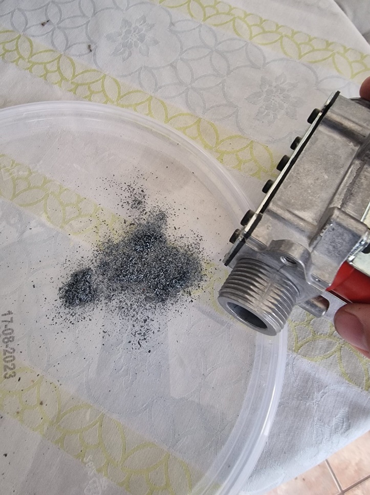

A není to náhodou nafta z norský ropy? S norskou ropou a plynem je problém, proti dřívější russký má několikanásobně vyšší množství síry. Říkal mi to montážník / revizák / servisák plynových kotlů. Za poslední 3 měsíce nestačí lítat po opravách kotlů. Ta síra reaguje s trubkama rozvodu plynu a kotle mají ucpaný regulátory a hořáky nějakejma sulfidovejma šupinkama.

Nojo Karle, ty jako všeznalec určitě víš od stolu víc, než člověk, kterej se plynovejma kotlema živí od tý doby, co zde natahali roury se zemákem. Ta síra v norským plynu je velkej prů ser a to celostátní. Málokdo má totiž v kotli hořák, kterýmu vznikající sirný soli nevadí. Je potřeba dát do přívodu filtr a pravidelně ho čistit, jinak se taky zacpe. To je 3-4 tisíce s prací a pak pravidelný čištění.
Dobře, o naftě to třeba neplatí ale o plynu, na to můžeš vzít jed.

S tím plynem to není pověra, už to bylo dokonce i v hlavním zpravodajství v ČT. Prý je to v pohodě, stačí nanejvýš tak jednou za tři měsíce zavolat servis a ten to vyčistí.
Na druhou stranu - aspoň víme, že opravdu bereme jiný plyn a ne pořád ten samý ruský, jen třikrát přeprodaný.

skopírované z netu, ale dáva to zmysel :
problemem není plyn,ale přídavné znecistujici látky,a to konkrétně sulfany. kyselina sulfanová která vzniká v potrubí při styku sirovodíku se vzdušnou vlhkostí, naleptává měděné části, měď koroduje v podobě prachu či černých špon. sulfany ( sirovodiky) jsou v plynu běžně obsažené už z ložiska, nedá se jich zcela zbavit, stávající plynová architektura, která nám dopravovala plyn z Ruska, byla za tímto účelem vybavena mnoha odlučovači.. Takže v nejde o to že by ruský byl plyn kvalitnější, nebyl pouze proběhlo více cyklů čištění, v odlučovačích na jeho trase. Do České plynové soustavy nyní proudí směs plynů z různých ložisek, tim je logicky také dáno odlišné složení s množství znečišťujících látek již v původním plynu.. toto samo o sobě by nebyl problém, potíž však nastává v tom, že stávající architektura, nebyla původně vymyšlená pro tento směr plynu k nám, a tím pádem tam chybějí odlučovače. Aby toho bylo málo, do plynu se někdy přidává sulfan jak označující přísada, aby sirovodík kvůli svému charakteristickému zápachu po zkazenych vejcích upozornil, na případné uniky a netěsnosti trubek. předchozí značku jící látka jménem merkaptan, se již nesmí používat a je mimochodem mnohem dražší.. takže stávající situace kdy dochází k zanášení měděných částí plynových kotlů, či trubek soustavy není spojen s tím, že by se jednalo o americký či jiný plyn, hlavní důvody jak jsem řekl jsou v nedostatku integrovaných odlučovačů sulfanu na vcelku nové trase plynu, kterou jsme museli narychlo zprovoznit poté co došlo k výpadku zásobování z ruské strany.Tento problém jsme řešili na odborné skupince instalatérů a plynařů mnohokrát, tento stav není stejný pro celou Českou republiku, existují větve plynové soustavy kde je ten problém častější, a zdá se že k němu částečně přispívá i fungování zásobníků v České republice, kdy plyn je pumpován do podzemních zásobníků v hornině, odkud je v případě potřeby zpět vyčerpán.. hornina však není zcela izolována od okolního prostředí, a nějaké nečistoty se mohou objevit i tam.. takže laicky, napustíme čistý a kvalitní plyn pro pozdější použití, a on se nám může trochu zkazit.. řešení existují ale nejsou hned.. odborná veřejnost o tom ví. Příčinou není hodný nebo zlý plyn, ani záměrné sabotáže jak se někde dočtete na proruskych stránkách, znečišťování dochází buďto přirozeně nebo záměrným přidáváním sulfanu do plynu, aby se odhalila nějaká netěsnost potrubí..
