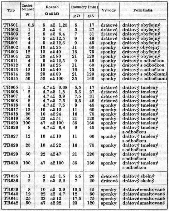

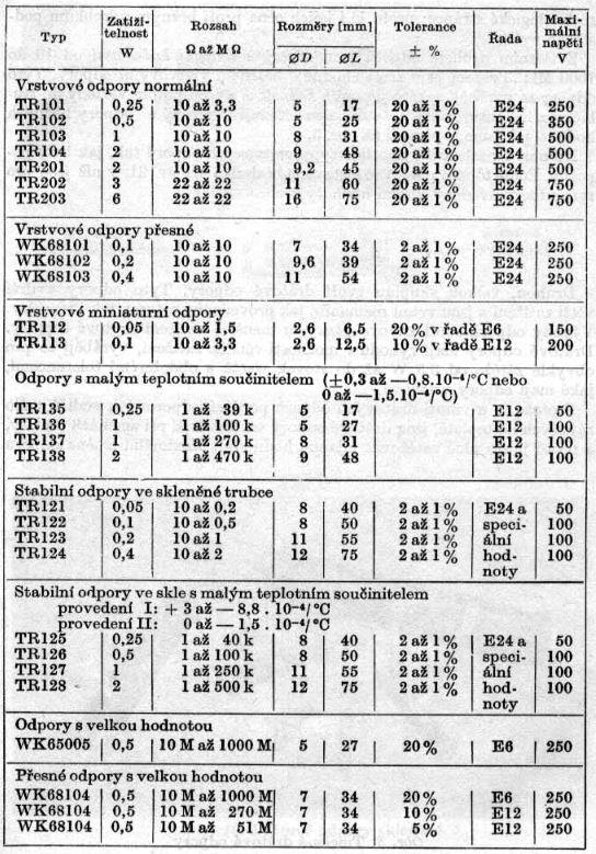

Zdravím Vás! Prosím o určení rezistoru s označením TR 116. Nevím jakou má zatížitelnost. Na Googlu jsem vyštrachal tyhle dvě tabulky ale za boha ne zjistit ty chybějící, například TR 100, TR 116 atd.
Za případné odpovědi děkuji!

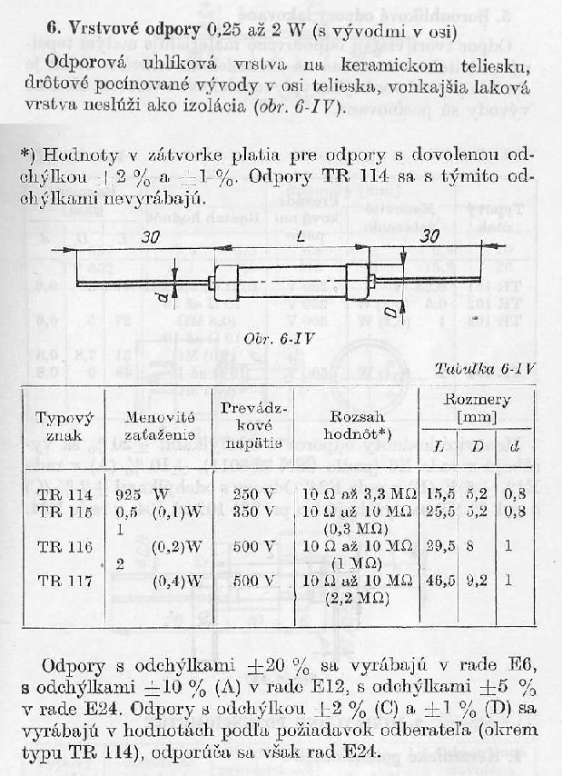

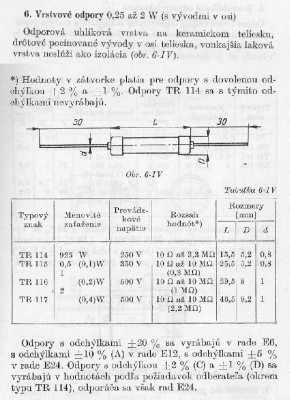

#2 Příspěvek od Kaca »
A ještě druhá tabulka

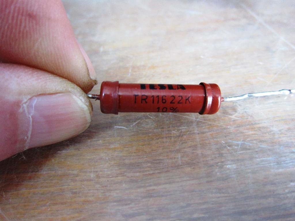

TR116 byly vrstvový uhlíky 1W.
TR100 byly vrstvový uhlíky 0,125W.

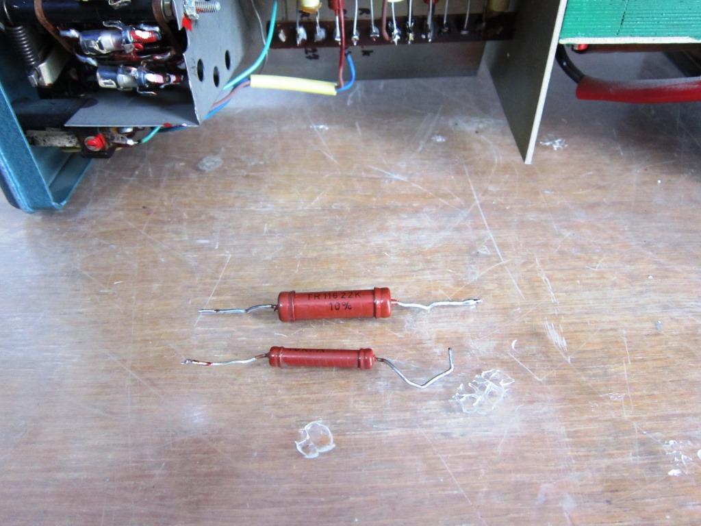

Aha. To jsem blbě pochopil. :D Tak tady jsou fotky odpůrků. Dávám dohromady BM370 tak jsem tam na ně narazil. Kdyby někdo měl nějaké doplnění těchto tabulek o chybějící typy tak bych poprosil. Jo a ta kniha je také z roku 1961. Jako já. Děkuji a zdravím! :P

115 by měl být půl wattu
TR112 0,05W
TR113 0,1W
TR114 0,25W
TR115 0,5W
TR116 1W

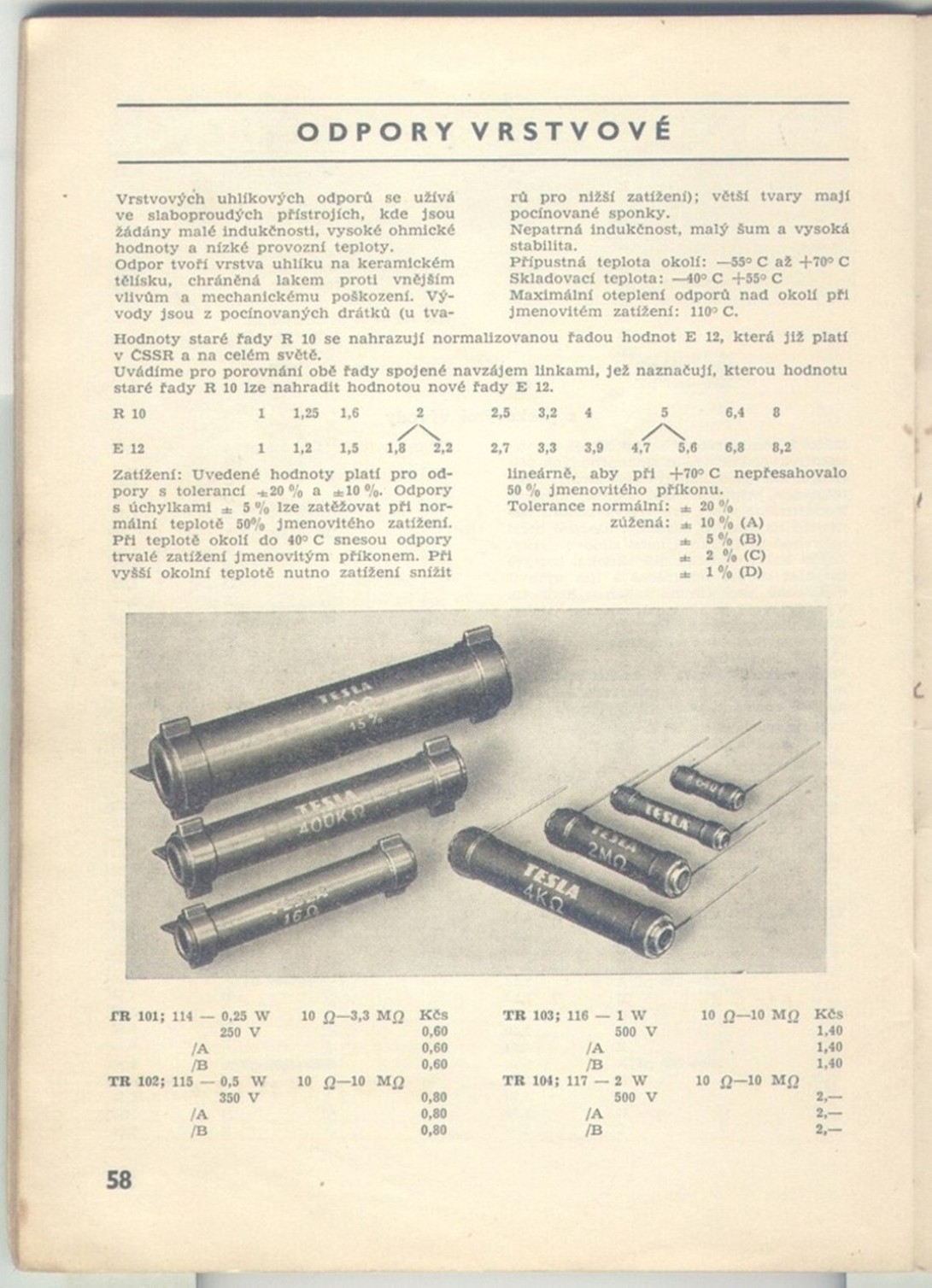

Bernard
Příspěvky: 3654
#10 Příspěvek od Bernard »
Tabulka z knihy
Meluzin, Uher: Malá rádiotechnická príručka.
Alfa, 1968.

Tazatel se ptal na TR100.
TR116 byly třeba v zesíku Mono 50 toho staršího "nesymerickýho" provedení panelu.

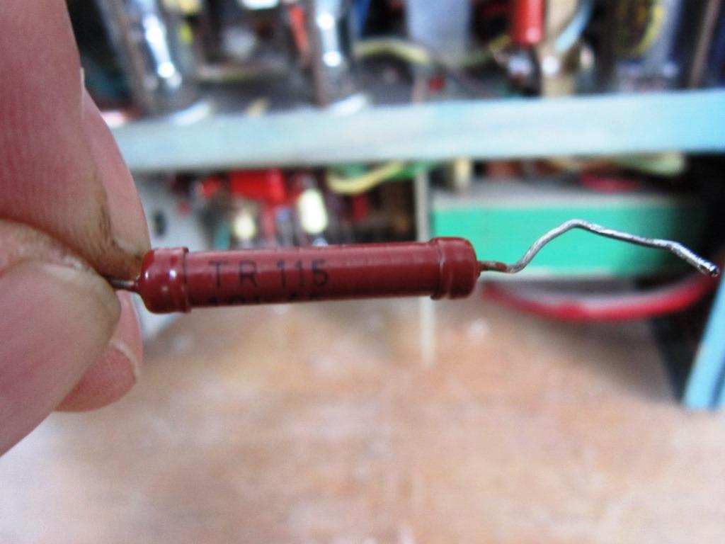

#13 Příspěvek od kbulda »
TR 115, 116

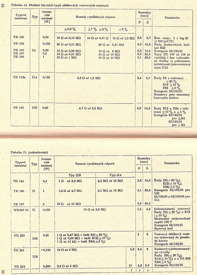

VASEK_W
Příspěvky: 1026
Bydliště: Pelhřimov
#14 Příspěvek od VASEK_W »
Tady máte i ten stovkový typ
Vašek
