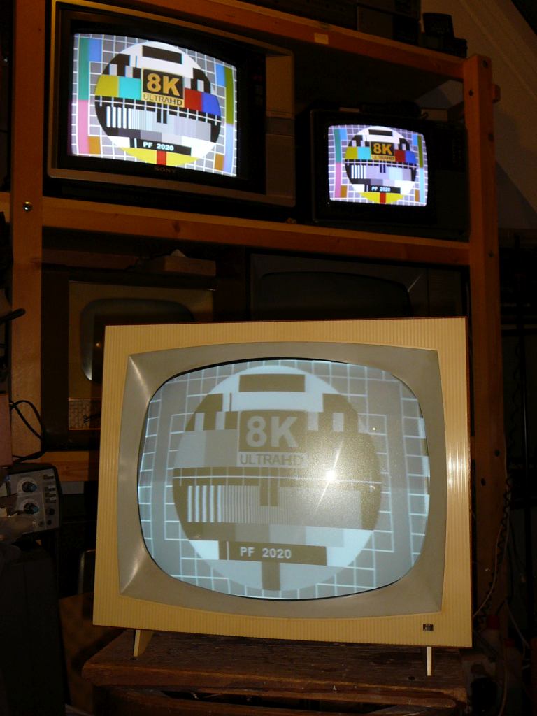

#10 Příspěvek od radioelectrum »
jezevec píše:Chyba je u tebe, že se díváš na Novu...
přesně tak, kdo se dívá na monoskop vysílaný z vlastní flešky tak nemá problémy.
