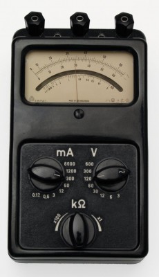

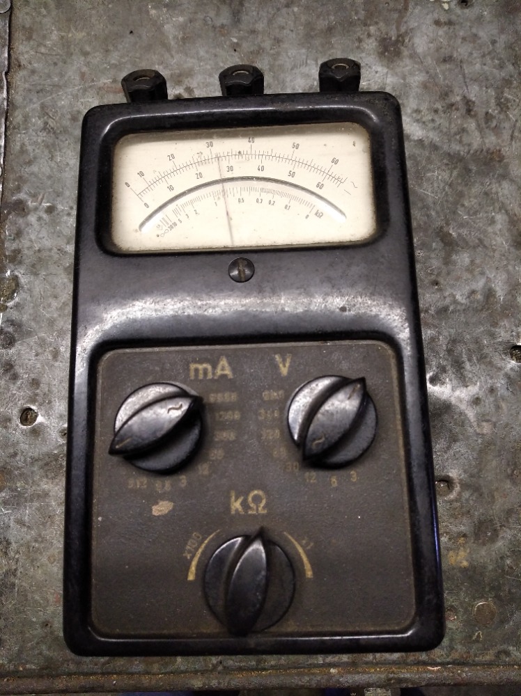

Na ND, případně kdo si to opraví. Seká se ručička. Za odvoz nebo poštovné.

To nebude složitá oprava - takhle se projevujou železný piliny zapadlý do magnetický mezery měřáku, měly by jít vyfoukat stlačeným vzduchem a nebo vytahat nalepením na lepicí pásku.
Jodr
Příspěvky: 1412
Bydliště: na vejminku
#3 Příspěvek od Jodr »
Vzduch née. Ustřižený proužeček izolepy a pinzeta spolehlivě poslouží. Stlačeným vzduchem je šance utrhnout závěs systému. Pokud je přístroj volný měl bych zájem do sbírky🤓
#4 Příspěvek od ok1hga »
ani jedno, ani druhé . . . ty piliny se tam nemají jak dostat . . .
. . . právě takto se projevuje utržený závěs.

Chlapi, vytáhl jsem to z kontejneru na SD. Opravovat to nehodlám, takže je k mání. Zájemci pište do SZ.
#6 Příspěvek od EKKAR »
ok1hga píše:ani jedno, ani druhé . . . ty piliny se tam nemají jak dostat . . .
Pokud to nějaký vemeno rozdělá na pracovním stole, kde má hned vedle zámečnickej svěrák plnej ocelovejch pilin ... Bohužel už jsem přesně takhle zprasený déúčko viděl. S kamarádem jsme pak ty piliny tahali snad měsíc, kompresoru doma nemaje, nejdřív seříznutou špejlí, pak z větší hloubky lepicí páskou přehnutou kolem rozštípnutý špejle. Porod paterčat koncem pánevním je snadnější záležitost ...

No, pokud se ukazatel pouze zastaví a po poklepu pokračuje dál, pak to může být Ekkarova nečistota. Pokud ale lpí na 31 dílcích, pak je to spíše ok1hga závěs.
Pro transport doporučuji přepnout na nejcitlivější proudový rozsah a zkratovat odpovídající měřící zdířky.
