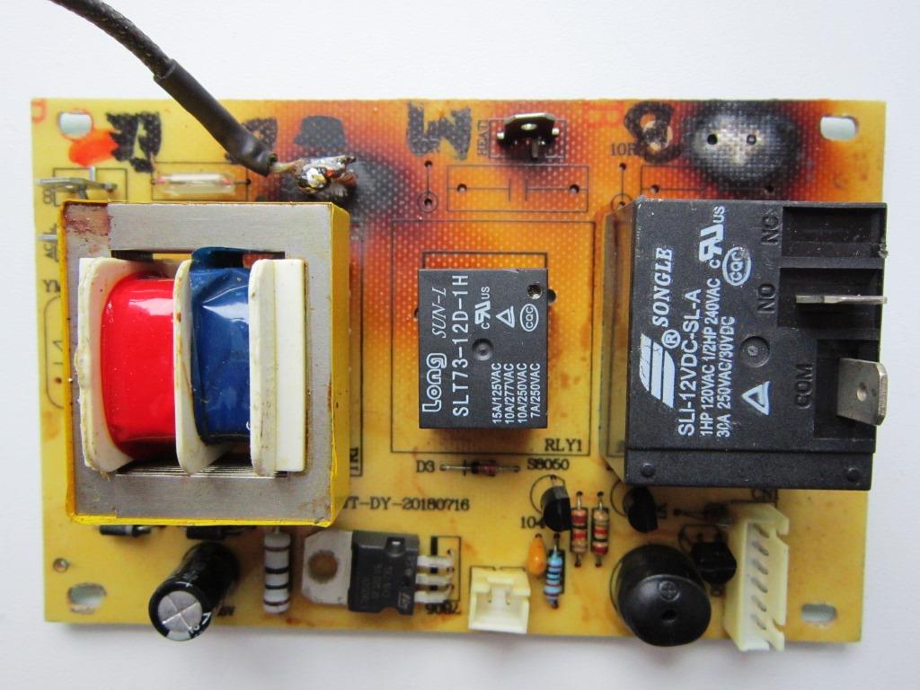

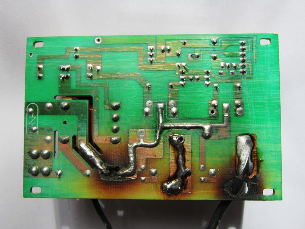

Zdravím Vás!
Od sestřenice syn si před časem pořídil domácí pivovar. Typ neznám ale mohu zjistit, je to ale od někud z ali nebo tak něco. No a včera mě přivezl tuhle desku. Spínání topného tělesa. Hledal jsem, Googlil jsem ale na desku ne a ne narazit. Tohle jsem mu tam udělal jen než se sežene jiná, tedy jestli se sežene. Chci se Vás zeptat jestli by někdo nevěděl nebo neznal způsob jak se desky dopídit.
Děkuji!
#2 Příspěvek od Crifodo »
čínsky "pružící" fastony... to ale muselo delší dobu signalizovat smradem, že je něco v nepořádku.
Je to jen silová jednostranná destička s pár součástkama, než to seženeš, vyrobíš dřív novou. Za jeden večer nakreslíš na cuprex lihovým fixem a vyleptáš, za druhý večer přeosadíš.

#3 Příspěvek od rnbw »
Na ohrievac som podobnu dosku nakreslil a naroutoval v KiCade a dal vyrobit do Ciny.
Kabelaz bude pravdepodobne potrebne opravit/vymenit tiez.

#4 Příspěvek od Zaky »
Mě to tedy přijde jako v rámci možností opravené :-) Prostě bych to tam dal zpátky a šel od toho. Jestli se ti chce, tak to před tím zalakuj bezbarvým lakem.

#5 Příspěvek od jenicek »
Přesně tak, to že to není hezký, neznamená že to není 100% funkční a bezpečný. Trochu bych to učesal a posychroval a hotovo.

#6 Příspěvek od rnbw »
Problem je, ze to bude pri zohriati smrdiet.

#7 Příspěvek od Zaky »
Zuhelnatělé se dá vydloubat a vylepit epoxidem. Vzhledem k tomu, že to nepochybně už dost dlouho dost smrdělo a vzhledem k tomu, jak smrdí, když se vaří pivo, tak to nejspíš nebude na závadu :-)
